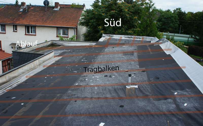

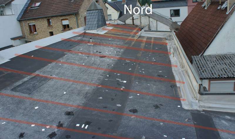

wir müssen ein Flachdach (Wohnhaus) sanieren, ca. 90 m² Fläche, Gefälle 14 %/8 °.
Aufbau
Epdm-Dachbahn OSBAbk.-Platten 20 mm Konterlattung 50 mm Kiefernbalken 100 x 140 mm,

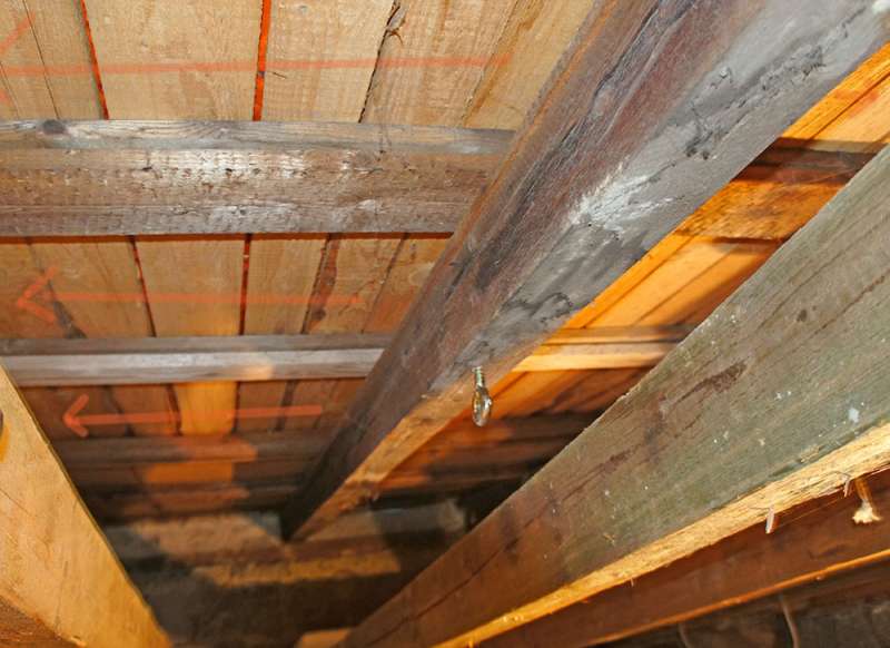

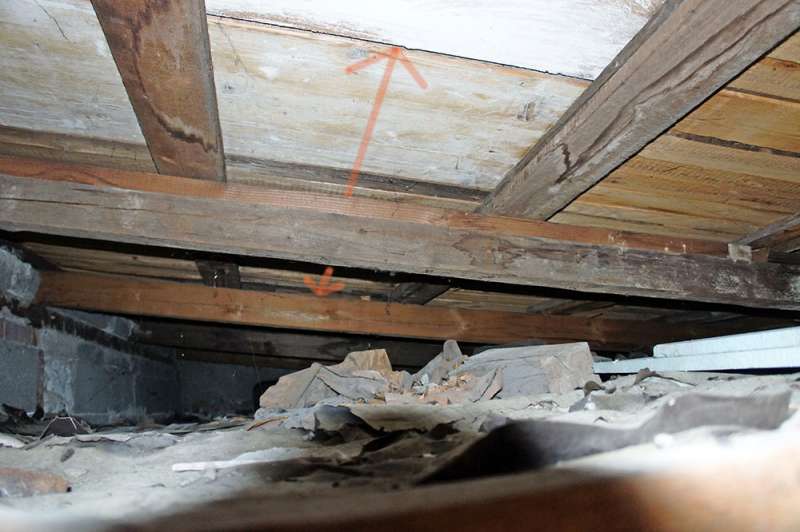

Die Bilder zeigen den akuellen Aufbau, sichtbare Feuchtigkeitsschäden sind auf das Vertrauen an dichte Folien zurückzuführen wo es durchgeregnet hat. Wäre da nun eine Dämmung ohne Entlüftung gewesen, hätten wir das Dach vermutlich wegschmeißen können ...
Der Innenraum muss ca. 15 cm höhergelegt werden, daher kann der momentan super hinterlüftetet Aufbau nicht bleiben.

    Die Konterlattung liegt parallel zur "Traufe", verfügt aber zu den 8 ° Dachneigung auch über ein Gefälle in Längsrichtung (nicht gemessen, dürften so 4-6 Grad sein), ist also in beiden Richtungen leicht geneigt. Statt einer Traufkante / Regenrinne wurden die Dachkanten mit Holzplatten 15-30 cm hochgezogen um den Regen als eine Art Dachrinne zum tiefsten Punkt zu leiten (siehe Bilder, eingezeichnet in rot die tragenden Balken, Konterlattung 90 ° Quer dazu). Ich fürchte da wird die Entlüftung über Windsog schwierig und damit funktioniert die Konstruktion mittels Entlüftung dann generell nicht mehr  -  oder sehe ich das falsch?
    • BAU.DE / BAU-Forum: 1. Bild zu Antwort "Abdichtung Flachdach: Fehlertolerante Lösungen gesucht" auf die Frage "Flachdach Hinterlüftung: 100 m² optimal planen – Kosten, Aufbau & Entlüftung" im BAU-Forum "Dach"
    • BAU.DE / BAU-Forum: 2. Bild zu Antwort "Abdichtung Flachdach: Fehlertolerante Lösungen gesucht" auf die Frage "Flachdach Hinterlüftung: 100 m² optimal planen – Kosten, Aufbau & Entlüftung" im BAU-Forum "Dach"
