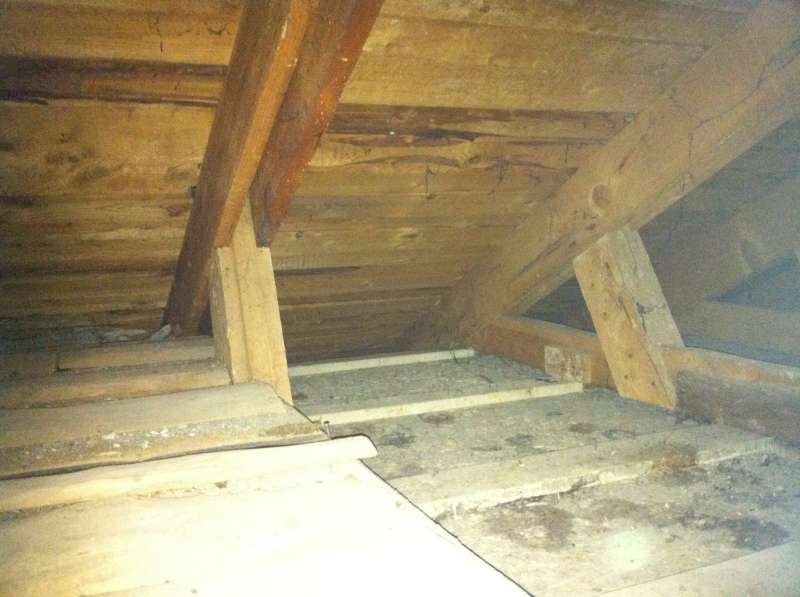

Ich beurteile die Situation wie folgt: Bei einem Haus aus dem Jahr 1957 mit Zement-Holzwolle-Platten als Deckenkonstruktion im Dachbereich gibt es zwei Hauptoptionen für die Dämmung: die kompletten Decken abnehmen und neu dämmen oder die bestehenden Decken belassen und zusätzlich dämmen.
Option 1: Komplette Entfernung der Decken:
- Vorteile: Ermöglicht eine umfassende Dämmung, Beseitigung potenzieller Wärmebrücken, Inspektion der Dachkonstruktion auf Schäden (z.B. Holzschäden, 🔴Feuchtigkeit).
- Nachteile: Höherer Aufwand, höhere Kosten, mögliche Entsorgungsprobleme (🔴Asbestgefahr bei alten Zement-Holzwolle-Platten).
Option 2: Zusätzliche Dämmung auf den bestehenden Decken:
- Vorteile: Geringerer Aufwand, niedrigere Kosten.
- Nachteile: Wärmebrücken bleiben bestehen, zusätzliche Belastung der Deckenkonstruktion, 🔴Risiko von Feuchtigkeitseinschlüssen und Schimmelbildung.
Empfehlungen:
- Prüfen Sie die Zement-Holzwolle-Platten auf Asbest. 🔴Bei Verdacht: Fachmann hinzuziehen!
- Lassen Sie die Statik der Deckenkonstruktion prüfen, besonders bei zusätzlicher Dämmung.
- Wählen Sie diffusionsoffene Dämmmaterialien, um Feuchtigkeitsprobleme zu vermeiden.
👉 Handlungsempfehlung: Ich empfehle, vorab eine Schadstoffanalyse der Zement-Holzwolle-Platten durchführen zu lassen und einen Energieberater für eine umfassende Analyse und Empfehlung zu konsultieren.
