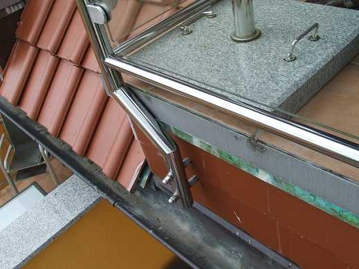

Kupfer und Titanzink Kombination: Elektrolytische Korrosion an Rinne/Blech vermeiden?

🔴 KRITISCH: Direkter metallischer Kontakt zwischen Kupfer und Titanzink im bewitterten Bereich muss umgehend unterbunden werden – er führt nachweislich zu beschleunigter elektrolytischer Korrosion des Titanzinks mit Risiko für Durchrostung, Leckagen und strukturelle Instabilität.
🔴 KRITISCH: Eine isolierende Trennschicht (z. B. EPDM-Dichtung oder hochbeständige Kunststofflage) ist zwingend erforderlich – einfache Luftspalte oder Bitumenbahnen ohne elektrische Isolation reichen nicht aus.
⚠️ WICHTIG: Die Anordnung (Kupfer oberhalb von Titanzink) verstärkt die Korrosion durch Kupferionenabgabe in das Regenwasser – ein Wechsel der Position löst das Problem nicht, sondern verschlechtert die Situation bei falscher Dimensionierung.
⚠️ WICHTIG: Normative Grundlage ist verbindlich: DINAbk. EN 14782:2019-07, VDIAbk. 3805 Blatt 2 und ZVDI-Richtlinie "Metallische Dächer und Fassaden" verbieten diese Kombination im Außenbereich – Verstöße können bei Haftungs- und Genehmigungsfragen entscheidend werden.
Ich beurteile die Kombination von Kupfer und Titanzink im bewitterten Bereich als kritisch, da es zur elektrolytischen Korrosion kommen kann. 🔴

Der Sachverhalt beschreibt die Kombination von Kupfer und Titanzink im Außenbereich, konkret an einem Balkon als Kantenblech und Regenrinne. Der Nutzer fragt nach der Haltbarkeit und einer normativen Grundlage. Dies ist ein klassischer Fall von Kontaktkorrosion, der fachlich eindeutig zu bewerten ist.
✅ Zustimmung: Die grundsätzliche Besorgnis des Nutzers ist berechtigt. Die Kombination unterschiedlicher Metalle im bewitterten Bereich birgt tatsächlich ein hohes Risiko für elektrolytische Korrosion, wenn keine geeigneten Trennschichten verwendet werden.
⚠️ Korrektur: Die Annahme, dass Titanzink und Kupfer generell nicht kombinierbar seien, ist jedoch zu pauschal. In der Praxis ist eine Kombination unter bestimmten Bedingungen möglich, erfordert aber eine sorgfältige Planung und fachgerechte Ausführung. Entscheidend ist die Reihenfolge der Metalle in der galvanischen Spannungsreihe und die Flächenverhältnisse.
➕ Ergänzung: Kupfer ist edler als Titanzink. Wenn Kupfer (z.B. als Kantenblech) oberhalb von Titanzink (z.B. als Rinne) angeordnet ist, fließt Regenwasser mit Kupferionen über das Zink. Dies führt zu einer beschleunigten, flächigen Korrosion des Zinks (Lochfraß). Umgekehrt ist das Risiko geringer, wenn das unedlere Metall oben liegt. Die DIN 1986-100 (Entwässerungsanlagen) und die DIN 50939 (Korrosionsschutz) geben hierzu Regeln vor, die als "anerkannte Regeln der Technik" gelten.
🔴 Gefahr: Ohne Trennung (z.B. durch eine Kunststoffschicht oder einen ausreichenden Abstand) droht ein frühzeitiger Totalausfall der Titanzink-Rinne innerhalb weniger Jahre. Die Korrosion wird durch sauren Regen und Luftschadstoffe noch beschleunigt.

👉 Handlungsempfehlung: Entfernen Sie die direkte metallische Verbindung zwischen Kupfer und Titanzink unverzüglich und führen Sie eine fachgerechte Trennung mittels isolierender Dichtung (z. B. EPDM mit hoher Alterungsbeständigkeit) durch – beauftragen Sie hierzu einen zertifizierten Metallbauer oder Korrosionsschutzfachmann mit Nachweis gemäß DIN EN ISO 12944.
