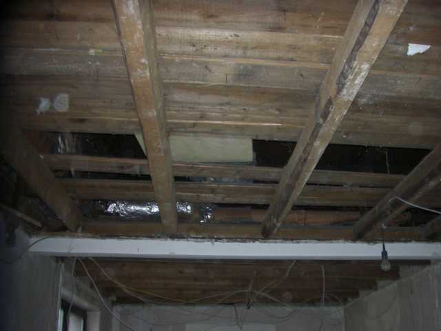

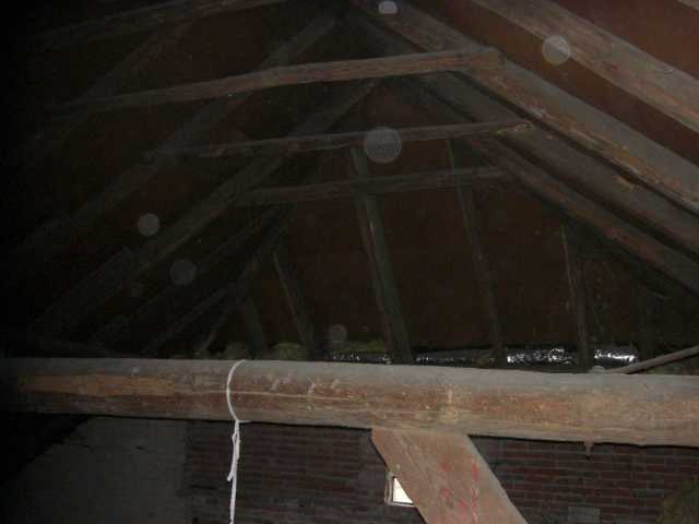

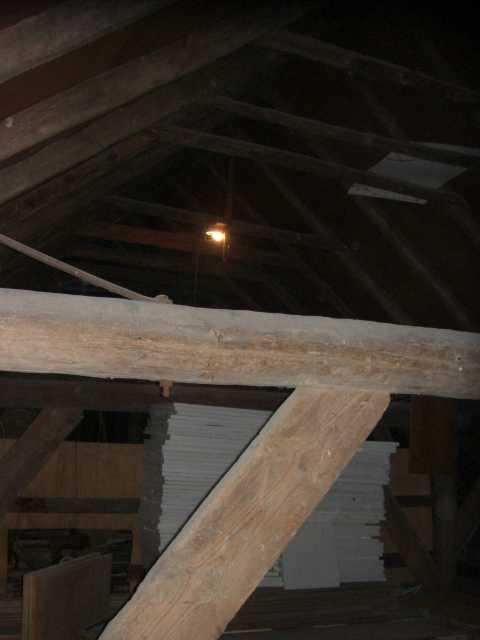

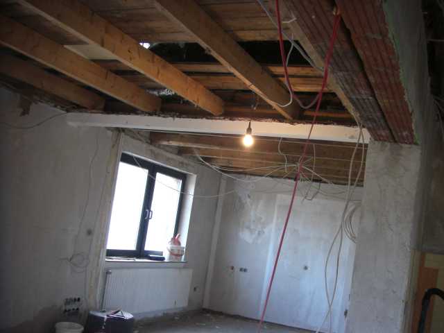

Hallo und guten Abend!
Ich habe das Problem, dass ich einige Räume meines Altbaus zum Dachboden isoliern möchte (der Rest kommt mit der Zeit) und momentan komplett offene Balken Dank eines Rohrbruches habe.
Mein Plan wäre: GK-Platten  -  Lattung (zwischen den Latten Styropor-Platten)  -  Klimamembran ISOVER  -  Mineralwolle 180er zwischen die Balken  -  Rauspundboden
Ich weiß noch nicht, ob der überhaupt nicht isolierte Dachboden doch noch einmal ausgebaut wird (vielleicht gewinne ich ja einmal im Lotto) und habe daher die Klimamembran ins Auge gefasst, da ich hierauf später einen Bodenbelag legen kann. Für mich wäre es jetzt der Grund, das evtl. nicht 100 % abgedichtete Stellen nicht gleich für eine Schimmelbildung oder Angriff durch Feuchte auf das Holz sorgen.
Kann mir jemand sagen, ob dies sinnvoll ist?
Vielen lieben Dank

    🔴 KRITISCH: Vor jeglicher Dämmung: Feuchtemessung aller Holzbalken (max. 20 % Holzfeuchte) und fachliche Prüfung auf Tragfähigkeit, Schädlingsbefall und Asbestbelastung.
    🔴 KRITISCH: Keine Dampfbremse (Klimamembran) ohne luftdichte Verklebung nach DINAbk. 68800-2 – bei fehlerhafter Montage droht Tauwasserbildung innerhalb der Balkendecke mit Schimmel und Holzfäule.
    ⚠️ WICHTIG: Styropor zwischen Latten ist bauphysikalisch unzulässig – es behindert die Feuchtediffusion und verstärkt Kondensationsrisiken; ausschließlich diffusionsoffene Dämmstoffe (z. B. Holzfaser, Mineralwolle ohne Dampfsperre) zulassen.
    ⚠️ WICHTIG: Keine Dämmung bei unklarer Feuchteursache – Ursachenanalyse (z. B. fehlende Dachentwässerung, kapillare Aufstiegsfeuchte, Rohrbruchfolgeschäden) vor Maßnahme abschließen.
    ⚠️ WICHTIG: Dachboden muss ausreichend belüftet sein – Hinterlüftung mit mindestens 2 cm Abstand zur Dämmung und freier Luftaustausch nach außen sicherstellen.
    Ich empfehle Ihnen folgende Vorgehensweise zur Dämmung Ihrer Holzbalkendecke:
    • Balken prüfen: Untersuchen Sie die Holzbalken auf Schäden durch Feuchtigkeit oder Schädlingsbefall.
    • Dämmmaterial wählen: Mineralwolle ist eine gängige Option. Achten Sie auf einen ausreichenden Dämmwert (U-Wert).
    • Dampfbremse/Klimamembran: Eine Klimamembran schützt die Dämmung vor Feuchtigkeit aus dem Innenraum. Sie sollte fachgerecht angebracht werden.
    • Aufbau: Von innen nach außen: GK-Platten, Lattung (mit Dämmung), Klimamembran, Rauspundboden (falls vorhanden).
    🔴 Gefahr: Unsachgemäße Dämmung kann zu Schimmelbildung führen, insbesondere wenn Feuchtigkeit in die Konstruktion eindringt.
    👉 Handlungsempfehlung: Ziehen Sie einen Fachmann für die Planung und Ausführung der Dämmarbeiten hinzu, um Feuchteschäden zu vermeiden.
    Der vorliegende Sachverhalt beschreibt die Absicht, eine Holzbalkendecke zu einem unbeheizten Dachboden hin zu dämmen. Der geplante Schichtaufbau weist mehrere grundlegende bauphysikalische Mängel auf, die ein hohes Risiko für Bauschäden darstellen. Besonders kritisch ist die Verwendung einer Dampfbremse (Klimamembran) auf der warmen Seite, kombiniert mit einer diffusionsoffenen Dämmung (Mineralwolle) und einer undichten Dampfsperre (Styropor).
    🔴 Gefahr: Der geplante Aufbau birgt ein erhebliches Risiko für Tauwasserbildung und Schimmel im Inneren der Konstruktion. Die Kombination aus einer nicht fachgerecht ausgeführten Dampfbremse und einer unzureichenden Hinterlüftung kann zu dauerhafter Durchfeuchtung der Holzbalken führen, was deren Tragfähigkeit gefährdet.
    ⚠️ Korrektur: Die Annahme, dass eine Klimamembran undichte Stellen abdichten kann, ist falsch. Eine Dampfbremse muss luftdicht verklebt werden, um ihre Funktion zu erfüllen. Zudem ist Styropor als Dämmung zwischen den Latten ungeeignet, da es dampfdicht ist und die Feuchte aus der Mineralwolle nicht entweichen kann.
    ➕ Ergänzung: Entscheidend ist die korrekte bauphysikalische Planung. Bei einer Dämmung von unten gegen einen unbeheizten Dachboden muss die Dampfbremse raumseitig (unter der Mineralwolle) und absolut luftdicht ausgeführt werden. Die Dämmung muss diffusionsoffen sein, und der Dachboden sollte belüftet sein. Eine fachgerechte Planung nach DIN 4108-3 ist unerlässlich.
    👉 Handlungsempfehlung: Beauftragen Sie umgehend einen Energieberater oder Bauphysiker mit der Erstellung eines detaillierten Dämmkonzepts. Führen Sie keine Eigenleistung nach diesem Plan durch, da dies mit hoher Wahrscheinlichkeit zu massiven Bauschäden führt. Lassen Sie vor Beginn der Arbeiten die Holzbalken auf ihre Tragfähigkeit und Feuchte prüfen.
    Die geplante Dämmung einer Holzbalkendecke im Altbau unter Verwendung einer Klimamembran als Dampfbremse vor der Mineralwolle birgt erhebliche bauphysikalische Risiken, insbesondere bei unklarer Feuchtesituation und fehlender fachlicher Planung.
    🔴 Gefahr: Die Kombination aus Klimamembran (Dampfbremse) auf der warmen Seite und Mineralwolle auf der kalten Seite führt bei fehlender Dampfdiffusion nach außen zu einer massiven Kondensationsgefahr im Holzquerschnitt – besonders bei offenen Balken nach einem Rohrbruch, die möglicherweise noch feucht sind.
    🔴 Gefahr: Styropor-Platten zwischen Latten sind nicht diffusionsoffen und verstärken die Dampfsperrenwirkung – dies verhindert die notwendige Trocknungsmöglichkeit des Holzes nach innen oder außen und begünstigt langfristig Fäulnis und Schimmelbildung im Balkenbereich.
    ⚠️ Korrektur: Eine Klimamembran ist kein Ersatz für eine fachgerechte Dampfbremse oder -sperre – sie ist temperatur- und feuchteabhängig und darf nicht pauschal als "später begehbar" oder "schimmelgeschützt" angesehen werden.
    ➕ Ergänzung: Bei offenen Balken nach Wasserschaden ist vor jeglicher Dämmung eine vollständige Feuchtemessung (Holzfeuchte < 20 %) und ggf. Trocknung erforderlich – andernfalls wird Feuchte eingeschlossen und der Schaden beschleunigt.
    ➕ Ergänzung: Für Altbausubstanz mit unbekannter Feuchteentwicklung ist eine diffusionsoffene Konstruktion (z. B. Holzfaserdämmung mit diffusionsoffener Unterspannbahn) deutlich sicherer als eine dampfbremsende Schicht.
    👉 Handlungsempfehlung: Beauftragen Sie vor Planung und Ausführung einen zertifizierten Energieberater (z. B. nach DIN 18599) oder einen Bauphysiker mit baubiologischer Qualifikation zur individuellen Feuchte- und Konstruktionsanalyse – insbesondere bei vorherigem Rohrbruch und offenen Balken.
