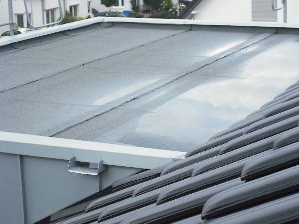

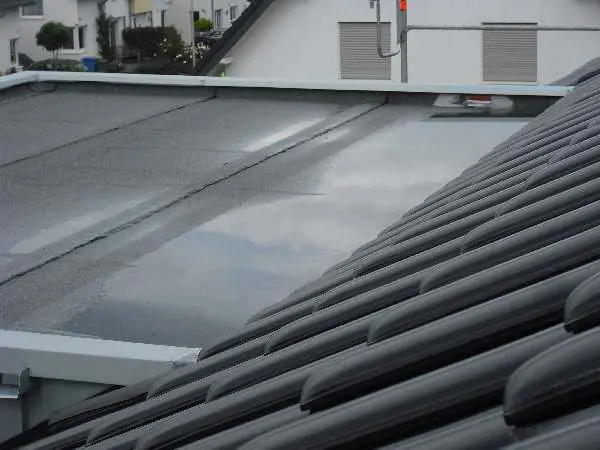

unser Gaubenflachdach (5 m breit und 3,5 m lang, Warmdach unter dem Bitumen ist Holz und Dämmung) ist scheinbar nicht ordentlich ausgeführt worden.
Der Dachdecker meint es sei innerhalb der zulässigen Toleranzen. Mir erscheint dies mangelhaft.
Könnten Sie mir mitteilen wie Sie das Problem beheben würden?

🔴 KRITISCH: Dauerhafte Wasserpfützen auf Bitumen-Flachdächern führen zu beschleunigter Alterung der Abdichtung, Frostrissen, Moos- und Algenbewuchs sowie Feuchteeintrag in Dämmung und Holzkonstruktion – unbedingt sofort fachlich bewerten lassen.
🔴 KRITISCH: Bei Neubauten sind stehende Wasserflächen nach DINAbk. 18531-1 und Flachdachrichtlinie grundsätzlich unzulässig – sie stellen einen bauvertraglichen Mangel dar, der innerhalb der 5-jährigen Gewährleistungsfrist geltend gemacht werden muss.
⚠️ WICHTIG: Eine visuelle Einschätzung des Dachdeckers zur "Toleranz" ist keine fachlich fundierte Beurteilung – ausschlaggebend sind messtechnisch ermittelte Gefälleverhältnisse (mindestens 1,5–2 %) und Ebenheit nach DIN 18202.
⚠️ WICHTIG: Verstopfte Abläufe müssen unverzüglich geprüft und freigelegt werden, da sie oft die unmittelbare Ursache für Pfützenbildung sind – auch bei ansonsten ordnungsgemäßer Dachkonstruktion.

Die zulässigen Toleranzen für Unebenheiten auf einem Flachdach sind in der DIN 18202 geregelt. Allerdings ist die Beurteilung, ob die Toleranzen eingehalten sind, oft subjektiv. Ich empfehle Ihnen, einen unabhängigen Gutachter hinzuzuziehen, der die Situation vor Ort beurteilen kann.
👉 Handlungsempfehlung: Dokumentieren Sie die Pfützenbildung (Fotos, Videos) und beauftragen Sie einen unabhängigen Sachverständigen mit der Begutachtung des Daches.

⚠️ Korrektur: Die Aussage des Dachdeckers, dass Wasserpfützen innerhalb der Toleranz liegen, ist fachlich kritisch zu sehen. Nach der Flachdachrichtlinie (Fachregel für Abdichtungen) ist ein Gefälle von mindestens 2% vorgeschrieben. Bei Neubauten sind stehende Wasserflächen grundsätzlich zu vermeiden, da sie als Mangel gelten. Eine Toleranz wird nur bei geringfügigen, temporären Restwasserflächen nach starkem Regen diskutiert, nicht jedoch bei dauerhaften Pfützen.
➕ Ergänzung: Die Ursache kann in einer unzureichenden Gefälleausbildung der Dämmung oder einer unebenen Unterkonstruktion liegen. Eine Sanierung erfordert in der Regel das Aufbringen eines zusätzlichen Gefälles, z.B. durch Keile aus Dämmmaterial oder eine Aufsparrendämmung mit Gefälle. Eine reine Ausbesserung der Bitumenbahn ist meist nicht ausreichend.
👉 Handlungsempfehlung: Beauftragen Sie umgehend einen unabhängigen Bausachverständigen oder einen Prüfingenieur für Dachtechnik. Dieser kann die tatsächlichen Gefälleverhältnisse und die Ebenheit der Dachfläche messtechnisch erfassen und ein fachliches Gutachten erstellen. Auf Basis dieses Gutachtens können Sie die Mängelbeseitigung gegenüber dem Dachdecker durchsetzen. Zögern Sie nicht, da die Gewährleistungsfristen für Neubauleistungen in der Regel 5 Jahre betragen.
Wasserpfützen auf Bitumen-Flachdächern sind kein akzeptables Normalverhalten, sondern ein eindeutiger Hinweis auf mangelhafte Planung oder Ausführung – insbesondere bei Neubauten mit Warmdachkonstruktion aus Holzunterkonstruktion und Dämmung.
Die DIN 18531-1 fordert für Flachdächer eine Mindestgefälle von 1,5 % (1,5 cm pro Meter) zur sicheren Ableitung von Niederschlagswasser; bei Pfützenbildung ist dieses Gefälle an mindestens einer Stelle nicht eingehalten, was langfristig zu Wassereintrag, Dämmstoffvernässung und Holzschäden führen kann.
