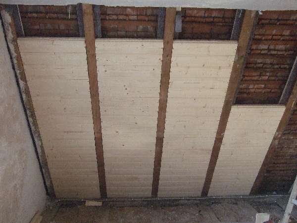

    Ich sah das letzte Jahr Zimmerleute eine "Holzdämmung" anbringen.
    Kann mir vorstellen, dass dies eine echte Alternative sein kann!
    • BAU.DE / BAU-Forum: 1. Bild zu Antwort "Braunfäule nach 7 Jahren: Systemfrage bei Holzdämmung!" auf die Frage "Verschimmelter Dachstuhl: Ursachen, Gefahren & Sanierungskosten im Überblick" im BAU-Forum "Dach"
