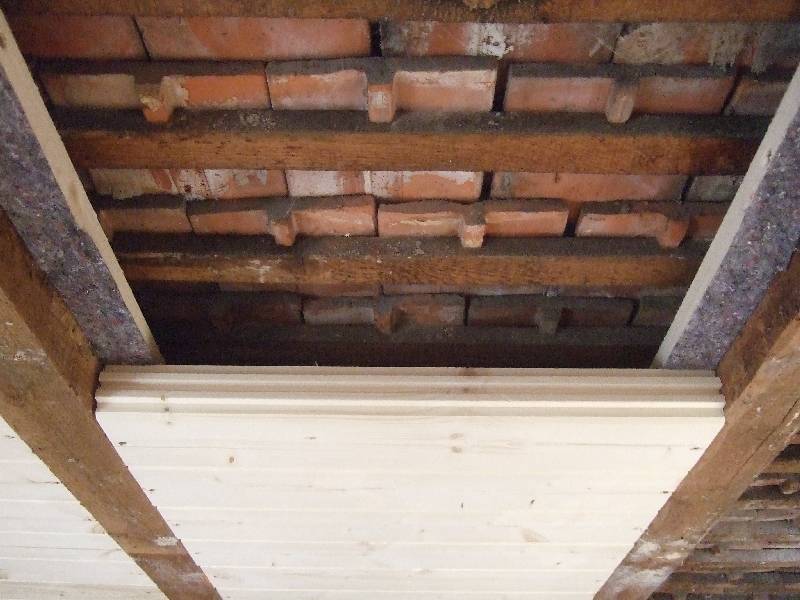

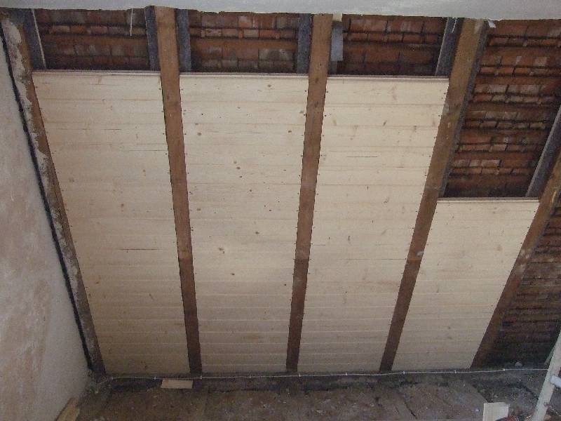

    Hanflobby ...
    Hanflobby Mineralwolllobby oder Polystyrollobby trifft wohl eher zu!
    Was ist teuer oder besser oder billiger?
    Und was macht man zweimal, wenn es falsch wird!
    Eine echte Alternative zu dem ganzen ist immer noch Vollholz!

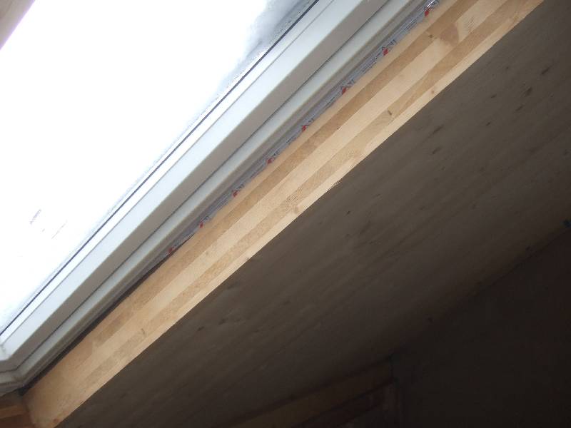

    Andreas, noch besser ...
    Andreas, noch besser BSH *megalol*
    na ja, und zur Einbauqualität des Dachfensters außer ich mich mal lieber nicht ...
    @ Fragesteller (In): den Hinweis des Maurermeisters sollten Sie nicht zu ernst nehmen. Sonst kommt gleich noch eine Infrarot-Strahlungsheizung dazu ... 🙂

    Was dämmt besser Holz oder Mineralwolle,
    Holz oder Styropor?
    Es gibt noch andere Möglichkeiten!
    Zwischensparrendämmung und Zwischensparrenspeicherung aus 6 cm Vollholz.

    Sehr geehrter Herr Jaskulski,
    den Aufbau müssen Sie mit einer Fußnote in Richtung K. Fischer kennzeichnen, ansonsten gibt es einen Plagiatsvorwurf. Ich darf zurzeit eben einen solchen von ihm vorgeschlagenen aus der Traufe zurück in die bauphysikalische Realität zurückholen.
    Sie vergessen, Herr Fischer will noch ein Dampfbremspapier zwischen den Einzellagen anordnen.
    Erklären Sie doch mal bitte, wie "Ihr" Aufbau der EnEVAbk. entspricht.

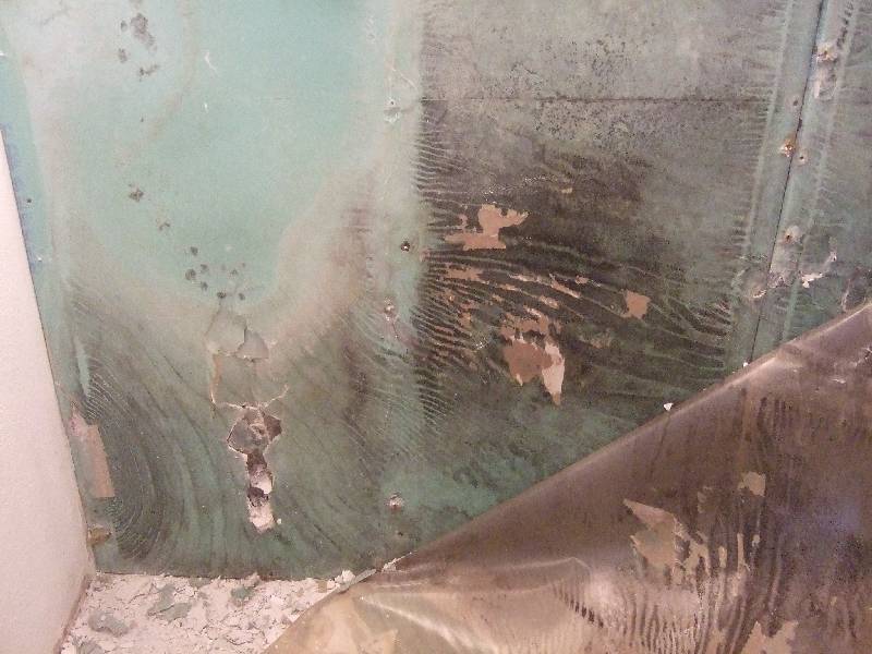

    Immer schön weiter mit Styropor und Mineralwolle dumm durch die Gegend dämmen. Dann noch die gute Folie nicht vergessen, damit es richtig dicht wird und vielleicht noch eine grüne Rigipsplatte.
    Achja, warum häufen sich dann solche Totalschäden, wie auf dem schönen Foto.
    Die EnEVAbk. wird es schon richten!
    Wer es glaubt ist selber schuld!
    ... haben aber schon vor dem Abgrund gestanden.
    Selbst Ihr Lehrherr, Herr Fischer, wollte zumindest die Luftdichtheit herstellen. Sie gehen weiter, selbst die ist Ihnen zu viel. Es zeugt von Ihrer enormen Unkenntnis der Bauphysik.
    Ihr Bild beschreibt gar nichts. Was wollen sie uns damit sagen?

    sorry, ich sehe doch etwas
    Hier scheint es sich um eine nachträglich angeordnete Wärmedämmung ohne Dampfsperre zu handeln. Wenn ich das richtig sehe, dann ist Schimmel auf der Innenseite der GKP. Nach hinten ist offensichtlich eine Trennwand in Leichtbauweise eingebaut. Das Ganze scheint eine Gaube zu sein, zumindest geht die Wand hinter der Dachschrägen weiter. Und ich möchte wetten, dass es sich um ein nachträglich angeordnetes Bad handelt, welches allerdings kein Dachflächenfenster hat.

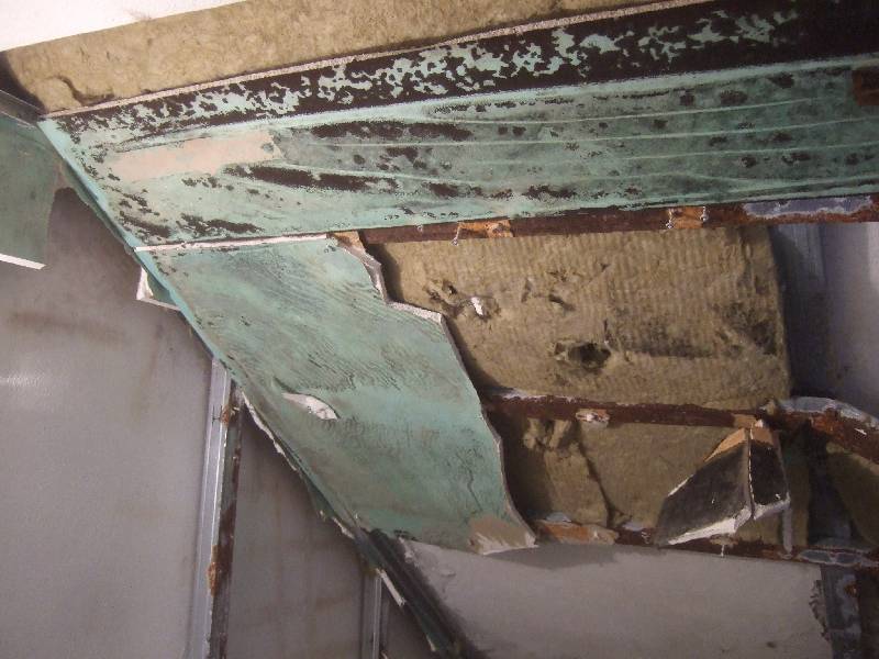

    Da kann man mal sehen wie sich Menschen mit dummen Geschwafel die Zeit vertreiben.
    Nein, die Folie wurde nicht vergessen, wie man sieht!
    Ich will damit sagen, dass die EnEVAbk. viele Menschen zu waghalsigen "Hausreparaturen" bringt, ohne zu wissen, dass ein Totalschaden die Folge ist.

    Offensichtlich hat man dem Ersteller des letzten Bauwerkes nicht gesagt, dass die Folie nicht auf, sondern hinter die GK gehört ... *LOOOOOOOOOOOOL*
    Sorry, aber gegen Dummheit ist nun mal kein Kraut gewachsen ...

    Da schreibt jemand:
    "Soll ich mir da jetzt 40 cm Holz drauf legen".
    Da kann man mal sehen was die EnEVAbk. und deren Befürworter so anrichten.
    Die EnEV ist nichts anderes als eine Wertvernichtungsverordnung!
    Dem Eigentümer genügten 6 cm Vollholz, wie zu sehen ist.
    Holz ist Dämmung und Speicherung!
