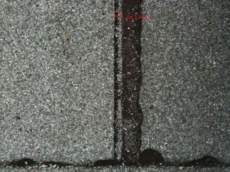

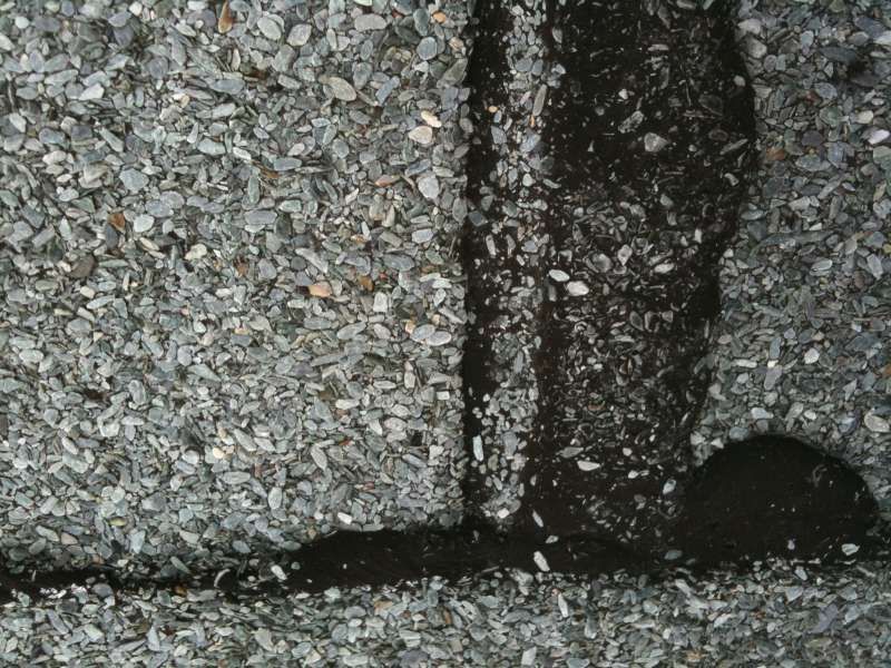

Hallo!
Vor ca. 1,5 Jahren wurde das Dach meines Flachdach-Bungalows neu gedeckt. Zuvor war auf dem Gefälle-Dach ca. 4 cm Styropor und 2-3 Bahnen "Teerpappe".
Vor ca. 1,5 Jahren wurde auf dem vorhandenen Dachaufbau nochmal Dick Styropor aufgetragen und 2 Deckbahnen.
Als ich die Tage auf dem Dach war, ist mir aufgefallen, dass die Bahnen etwas "gearbeitet" haben. Das kann ich verstehen, da die Temperaturschwankungen die das Dach aushält extrem sind, aber ich kann mir die Art- und Weise wie sowas zustande kommt nicht ganz erklären und würde gerne wissen, ob ich mir Sorgen machen muss, d.h. ob beim "Aufstocken" des Dachs gepfuscht wurde?!
Die Bahnen überlappen und an den Überlappungsstücken wurde eine Art Bitumenmasse oder andere Art "flexibler" Kleber benutzt um die überlappenden Stücke miteinandere zu verkleben.
Man kann nun sehen, dass die Bahnen ca. 5-8 mm weggedriftet sind, weil der "Klebe-Wulst", also das Klebematerial was beim Übereinanderkleben herausgedrückt wurde nicht mehr genau am Stoßende der Bahnen sitzt.
Muss ich mir ernsthafte Sorgen um die Dichtigkeit des Dachs machen?
Wurde etwas falsch gemacht? Wir sind an sich relativ zufrieden mit dem Dachdecker gewesen.
Weiß jemand Rat?
Viele Grüße und Danke schon mal für die Hilfe und Infos!
Kai

  2. Flachdach: Folien-Schrumpfung – Unbedenklich bei 5-8 mm
    ist ok
    alles im grünen Bereich. Die Bahnen werden vollflächig miteinander verschweißt und nicht "geklebt". Das, was Sie meinen, ist ein Schrumpf der Bahn, der sich aus der Trägereinlage ergibt. Das ist mit 5-8 mm in der Länge im grünen Bereich.

    ✅ Empfehlung: Laut dem Beitrag von Stefan Ibold, Flachdach: Folien-Schrumpfung – Unbedenklich bei 5-8 mm, ist die beobachtete Schrumpfung der Folien im Toleranzbereich, da die Bahnen vollflächig verschweißt sind und die Schrumpfung auf die Trägereinlage zurückzuführen ist.
    🔧 Praktische Umsetzung: Für die Bad-Entlüftung über das Flachdach werden windbetriebene Ventilatoren als mögliche Lösung genannt, wie im Beitrag Flachdach: Bad-Entlüftung – Lösungen & Wind-betriebene Ventilatoren erwähnt. Dies erfordert ein Loch im Dach und die Installation eines entsprechenden Ventilators.
    👉 Handlungsempfehlung: Bei Unsicherheiten bezüglich der Flachdach-Abdichtung sollte ein Dachdecker zurate gezogen werden, um den Zustand der Bitumen-Bahnen und die Notwendigkeit einer Sanierung zu beurteilen. Die Installation einer Zwangsentlüftung sollte fachgerecht erfolgen, um die Dichtigkeit des Flachdachs nicht zu gefährden.
