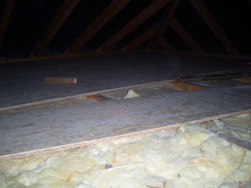

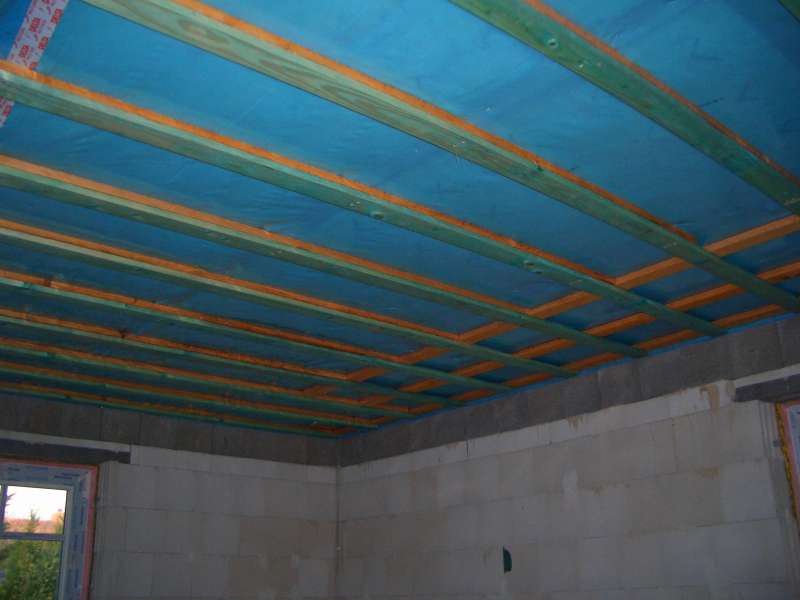

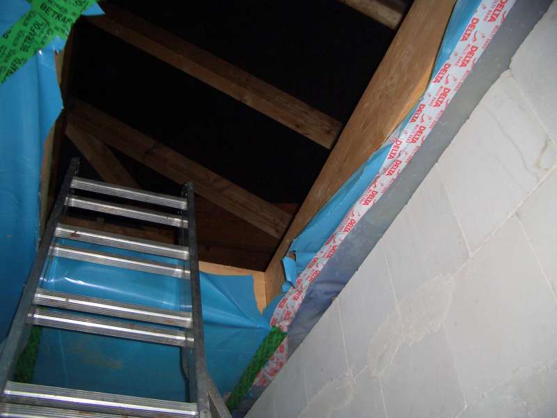

  3. OSB-Platten entfernen? Feuchtigkeitsproblem im Ferienhaus
    Dann alle Platten rausreißen lassen?
    Vielen Dank für Ihre schnelle Antwort,
    das Haus ist ein 2007 erbautes Ferienhaus, die Baufirma kurz nach dem Rohbau insolvent gegangen. Die Folie wurde von einem dann eingesetzten Sachverständigen überprüft  -  Nachbesserungen wurden angemahnt und ausgeführt. Ich habe noch einige Fragen:
    1. Ein Teil des Dachboden hat keine OSBAbk. Abdeckung  -  hier habe ich überhaupt kein Feuchtigkeitsproblem. Sollte ich ihrer Meinung die OSB Platten entfernen lassen (wie gesagt  -  alle genagelt ...) oder sollte ich zumindest den Versuch des Belüftens starten (was ja auch Zeit kostet). Mit Hilfe der Löcher in den OSB Platten könnte ich dann einer eventuellen undichten Stelle in der Folie auf die Spur kommen.
    2. Leider lässt sich nichts genaueres über die Folie sagen. Sie ist blau, das Haus steht in Norddeutschland (wegen der Region). Der Bau ist ein "Standartbungalow"  -  kann man mit einer bestimmten Wahrscheinlichkeit Aussagen über die Art der Folie treffen (Stichwort Dampfbremse, Dampfsperre)?
    3. Macht ein Blower-Door-Test Sinn, ggf. weitere oder andere Maßnahmen?
    Gruß,
    Andreas Roman
    Anbei einige Bilder:
