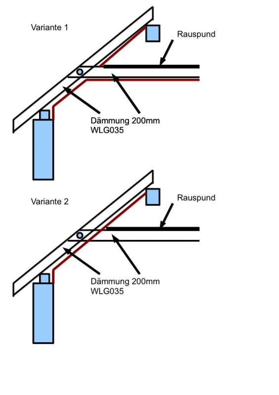

    ich habe eine Skizze erstellt mit dem Dach und wie ich mir vorstellen könnte die Dampfbremse zu verlegen. Welche Variante wäre korrekt? Ist es bei Variante 2 überhaupt praktisch möglich die Dampfbremse zw. den Zangen dicht mittels Klebeband anzubringen?
    Das Dachgeschoss soll erst nach dem Einzug später ausgebaut werden.
    Wegen Brandschutz habe ich im Bauantrag nachgeschaut. Da steht bloß drin, dass an die Decken keine besonderen Anforderungen gestellt werden, lediglich Baustoffklasse 2 muss erfüllt werden. Nur die Kellerdecke muss Feuerhemmend sein. Da dürfte doch meine OSBAbk. Bekleidung mit Steinwolle als Dämmstoff zw. den Zangen ausreichend sein?

    Variante 2
    Variante 2 ist sehr fummelig, aber möglich. Habe ich schon auf Baustellen gesehen und auch schon mal einen Luftdichtheitstest bei dieser Anordnung der Dampfbremse durchgeführt  -  hat gut funktioniert.
    Der luftdichte Anschluss der Dampfbremse an den Kehlbalken wird das Problem sein. Die Frage ist, ob das Klebeband dauerhaft am Holz hält. Da braucht man eher Dichtband und Anpressleisten  -  sehr fummelig.

    Die Dampfbremse + OSBAbk. wollte ich machen da man ja das OSB durchaus auch mal durchstoßen kann wenn man irgendwelche Dübel etc. anbringt. Ich möchte OSB als Verkleidung nehmen und keinen Gipskarton da alles im OGAbk./Dachstuhl mit Lehm verputzt werden soll und ich dazu noch Schilfrohr als Träger antackern möchte.
    Wie soll ich mir das mit den Anpressleisten vorstellen? Ich habe ja keine Chance zw. den Zangen eine Leiste anzuschrauben. Ich könnte maximal anstatt Klebeband auf dem Holz die Folie mittels diesem Anschlusskleber aus der Kartusche anbringen und dabei eine Dehnfuge lassen.

    Also es wurde von einem Bauingenieur schon geplant und vom Statiker berechnet. Der Bau-Ing. hat ja auch den Bauantrag erstellt.
    Ob und wie weit nun die Luftdichtheit dabei sinnvoll berücksichtigt wurde entzieht sich meiner Kenntnis.
    Die Skizze ist nicht maßstabsgetreu, ich wollte damit nur den Verlauf der Dampfbremse aufzeigen. Die Firstpfette liegt ca. 2,50 m über der Kehlbalkenlage. Die Sparren sind ca. 8 cm breit und die Kehlbalkenlage als Doppelzangen ausgeführt. Das macht halt das Durchführen der Dampfbremse zw. den beiden Zangen recht fummelig da ja dort nur 8 cm Spalt sind. Wäre die Variante mit dem Anschlusskleber anstatt dem Klebeband nicht möglich?
