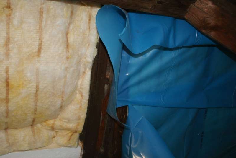

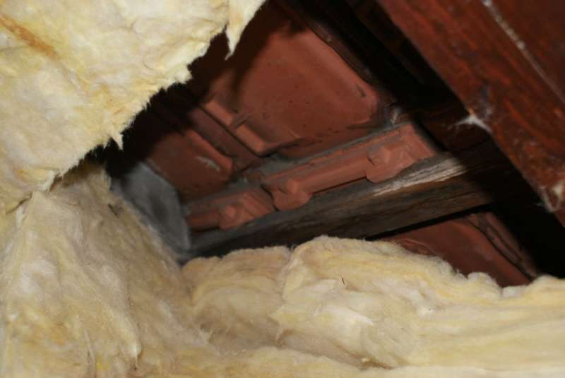

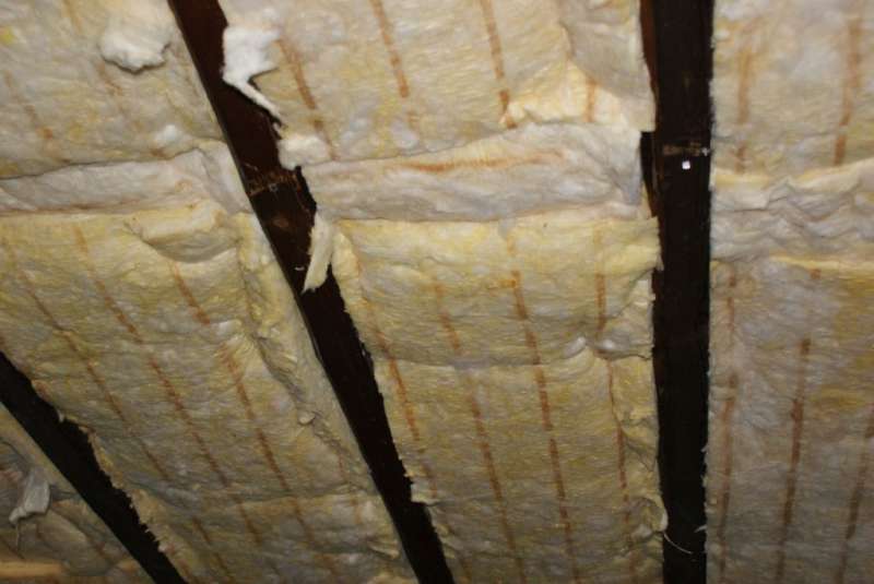

Vielen Dank für all diese Informationen. Anbei habe ...
Anbei habe ich nun auch ein paar Bilder von dem, was die gemacht haben.
In dem Fall, wenn ich Sie richtig verstanden habe, istr das hier eindeutig Murks und es müsste definitive eine bessere Lösung her, auch wenn man nicht unbedingt von außer aus dem Dach aus neue Windsperre einbaut, könnte man das anders und besser lösen als die. Richtig?
Nochmals vielen Dank! -
