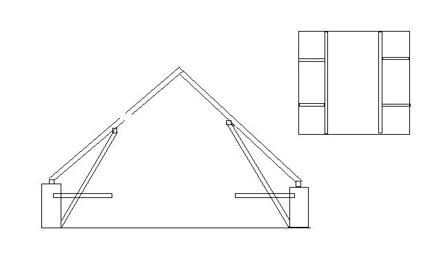

in meinem Haus von 1912 steht die Sanierung des Dachgeschosses an.
Vor meinen Terminen mit Energieberater und Bauingenieur möchte ich mich schon mal ein wenig schlau machen.
Von Außen ist das Dach noch in Ordnung und da es mir nicht auf den letzten Quadratmeter ankommt plane ich eine Zwischensparrendämmung.
Auf einer Breite von 8,30 m sind insgesamt 14 Sparren. Es gibt eine Mittel- und eine Fußpfette aber keine Firstpfette.
Die Mittelpfette ist an 4 Punkten abgestützt (siehe Skizze).
Die Sparren sind 7 mal 12. Die Mittelpfette ist ca. 14 mal 18. Die Stützen sind 10 mal 18.
Ist bei dieser Konstruktion überhaupt eine Aufdopplung mit 6 mal 8 sinnvoll und möglich? Ich würde gerne eine 180 mm Zwischensparrendämmung einbringen lassen! Gibt es sinnvollere Möglichkeiten eine Wärmedämmung zu erreichen ohne das Dach von Außen zu Öffnen. Herzlichen Dank schon mal für Ihre Anregungen.

aufdoppeln geht!
es ist auf jeden Fall sinnvoll, hier über eine Aufdopplung mehr Dämmung einzubringen, als zwischen die Sparren passt!
Wie das genau ausgeführt wird, ist vor Ort festzulegen, z.B.
inwieweit eine äußere Windbremse und Hinterlüftung zwischen Dachsteinen und Dämmung angeordnet werden muss und ob man die zweite Dämmebene vielleicht kreuzweise anordnet, Ausführung der Dampfsperre etc. ...
