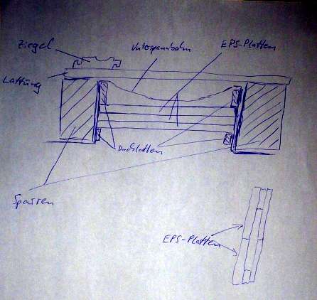

hätte da mal eine Frage bzgl. Zwischensparrendämmung:
Mein Dachboden ist unbeheizt und soll auch nicht ausgebaut werden. Da die Wärme nun mal nach oben steigt, habe ich mir überlegt eine Dachdämmung (Zwischensparrendämmung) aufzubringen. Das Haus ist von 1965 und hat folgenden Dachaufbau: Doppelpfalzziegel, Lattung, Sparren (14 cm).
Wollte erst eine Latte an die Sparren nageln wegen der Hinterlüftung. Habe die Möglichkeit günstig an EPS-Platten zu kommen, die ca. 3 cm stark sind. Wollte nun 4x3 cm also 12 cm stark die Platten zwischen die Sparren setzen, damit sich die Wärme unter dem Dach "fängt" und nicht einfach nach oben weggeht.
1) Ist das sinnvoll oder nicht?
2) Wenn ja, bekomme ich evtl. Probleme wegen Feuchtigkeit oder muss ich noch etwas mit Folie o.ä. machen?
Vielen Dank im Voraus!

    Hallo Thomas,
    es ist zwar sinnvoll, aber so einfach wie Sie denken geht es nicht.
    Damit die Dämmung nicht nass wird und dadurch die Dämmwirkung sich verringert, muss zwischen Dachdeckung und Dämmung
    eine Unterspannbahn eingezogen werden. Damit es nicht zu Tauwasserproblemen kommt, muss diese Unterspannbahn diffusionsoffen sein.
    Um nicht die gesamte Dacheindeckung demontieren zu müssen, können Sie die Unterspannbahn überlappend und feldweise von innen an den Sparren befestigen und um die Sparren umlegen. Damit eindringendes Regenwasser, Flugschnee aber auf der Unterspannbahn ablaufen kann, muss die Unterspannbahn im Zwischensparrenbereich durchhängen, ca. 2  -  3 cm, und im Traufbereich herausgeführt werden.
    Somit werden Sie die Sparren innenseitig mit Latten aufdoppeln müssen, damit Dämmung eingeklemmt werden kann.
    EPS-Platten eigenen sich nicht als Zwischensparrendämmung, denn wie wollen Sie diese lückenlos (Wärmebrücken) zwischen den Sparren einklemmen? Außerdem können Sie die EPS-Platten nicht einklemmen und ohne einklemmen fallen sie heraus.

    Wenn der Dachboden unbeheizt bleiben soll, dann ist es sinnvoller, die Dachbodendecke zu dämmen und den Zwischensparrenbereich in Ruhe zu lassen. Wie ist der Aufbau der Geschossdecke unter dem unbeheizten Dachraum? Spricht etwas dagegegen, dort eine Dämmlage in Verbindung mit Estrich/Trockenestrich einzubauen?

    Vielen Dank für die Schnellen Antworten! Bin bzgl. ...
    Bin bzgl. Dach / Dämmung allgemein sehr vorsichtig, da man dort sehr viele Fehler machen kann und ich mich dort nicht so gut auskenne. Habe zwar zwei Etagen komplett umgebaut, aber Dämmung ist wirklich nicht zu unterschätzen. Also muss die Unterspannbahn sozusagen von außen wasserdicht und von innen dampfdurchlässig sein. Werde morgen mal eine Skizze anfertigen, ob ich das mit der Unterspannbahn richtig verstanden habe. Was das Lückenlose mit den EPS-Platten betrifft, wollte ich mit der ersten Lage mit einer Ganzen Platte anfangen. Bei der zweiten Lage fange ich mit einer halben Platte an, sodass die Stoßkante der zweiten Lage in der Mitte der ersten Platte ist. Die dritte Lage dann wieder wie die Erste. Was das Einklemmen betrifft, würde ich erst eine Latte auf die Innenseiten der Sparren nageln. Würde dann die EPS-Platten so breit schneiden, dass die Platten stramm zwischen die Sparren passen und diese gegen die Latten pressen. Entsprechend mit Versatz in drei Lagen. Danach als Fixierung der drei Lagen noch eine weitere Latte auf die Sparren nageln, damit die Platten nicht runterfallen.
    Wie schon geschrieben, werde morgen mal eine Skizze anfertigen.
    Was die Decke des Dachbodens betrifft, ist es eine Lehmdecke. Dort ist, vor meiner Zeit, auf die Balken Spanplatte geschraubt worden. Wenn man direkt unter dem Dachfirst steht, kann ich (1,75 m) gerade noch aufrecht stehen. Wenn jetzt noch Dämmung auf dem Boden ist, wird es also ziemlich end. Kann mir jemand sagen, wie gut eine Lehmdecke und Spanplatte isolieren?
    Gruß Thomas

    alles klar : (
    Polystyrol als Dämmung und eine "diffusionsoffene" Unterspannung. Der Mann hat das System verstanden : (
    Und wie er wirklich sinnvoll die Unterspannung oder Unterdeckung in die Gefache verlegen will, sodass diese gleichzeitig im Bereich der Traufe entwässert, bei Unterspannung sogar noch hinterlüftet werden muss, wird sein Geheimnis bleiben.

    " ... bei Unterspannung sogar noch hinterlüftet werden muss ... "
    Hier hat wieder einmal der Fragesteller mehr verstanden als der Beitragsersteller. Es geht nicht um Hinterlüftung, sondern abführen von eingedrungenem Regenwasser etc. So steht es geschrieben.

  7. Unterspannung vs. Unterdeckung: Definition & Hinterlüftungspflicht
    sie sollten sich ...
    Sehr geehrter Herr Schwabe,
    Sie sollten sich einmal die Definitionen für Unterspannungen und Unterdeckungen genau anschauen, dann wüssten Sie, dass Sie Blödsinn schreiben.
    Eine Unterspannung MUSS hinterlüftet werden, was soll da eine diffusionsoffene Bahn bewirken?
    Auch wenn ich ein Verfechter von gedämmten Dachschrägen bin, im vorleigenden Fall dürfte sich der Fragesteller in der Tat mit einer Geschossdeckendämmung besser stehen. Allerdings sollten Sie Ihre Bastelanleitungen, wenn Sie die schon geben, wenigstens fachlich richtig und vollständig abgeben. Andernfalls handeln sich die Fragesteller mehr Probleme ein, die Sie wohl auch noch bewerten wollen, oder?
    PS: im Vergleich zu manch anderem kann ich sowohl lesen, wie auch verstehen, wobei Letzteres durchaus wichtig ist.

    Hallo, hat mit der Skizze leider etwas gedauert ...
    hat mit der Skizze leider etwas gedauert. Bin mir im Moment nicht mehr so ganz sicher, was sinnvoller ist ...
    Was würde passieren, wenn ich eine normale PE-Folie nehmen würde? Es würde kein Schnee auf die EPS-Platten kommen und Zirkulation ist ja auch da, oder?
    Danke!
    Gruß Thomas
