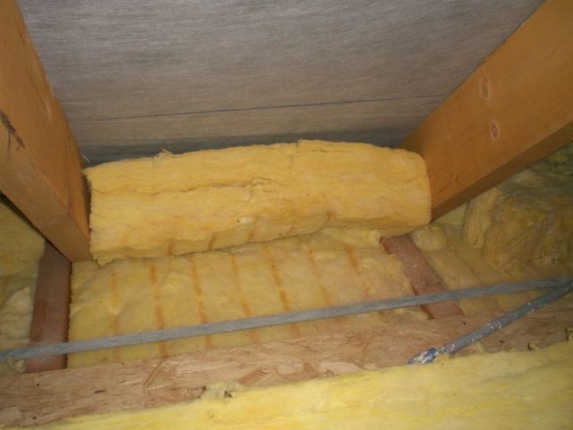

unser Haus ist nach Niedrigenergie - Standard neu gebaut wurden. Das Obergeschoss ist also "hermetisch" dicht. Aufbau Richtung Dachboden: Rigips, Dampfbremse, Glasfaserwolle. Auf dem Dachboden möchte ich nun eine Zwischensparrendämmung mit Glasfaserwolle verbauen. Als Fußboden auf dem Dachboden wurde OSD Platten verlegt. Mein Problem besteht nun in der Dampfsperre. Mir ist klar, dass diese an den Dachschrägen auf den Sparren befestigt wird. Wir sieht dies nun aber im Übergang zum Fußboden aus? Muss ich die Folie auch auf dem Fußboden verlegen? Ansonsten würde die Feuchtigkeit doch durch den Übergang zwischen Fußboden und Schräge hinter die Dampfsperre gelangen, oder?
🔴 KRITISCH: Dampfbremse muss als durchgängige, luft- und dampfdichte Hülle über gesamte beheizte Raumgrenze verlaufen – inkl. vollflächiger Verklebung auf OSBAbk.-Fußboden und fachgerechtem Anschluss an Wand, Sparren und Durchdringungen.
🔴 KRITISCH: Ohne abschließende Luftdichtheitsprüfung (Blower-Door-Test) nach Fertigstellung ist die Funktionsfähigkeit der Dampfbremse nicht nachweisbar – Risiko für Schimmel, Holzfaulnis und statische Schwächen besteht weiterhin.
⚠️ WICHTIG: Glasfaserdämmung nur lückenlos und drucklos zwischen Sparren einbringen – Wärmebrücken und Kompression vermieden, um energetische Zielwerte und Feuchteschutz zu gewährleisten.
⚠️ WICHTIG: Dachboden-Zugang und Arbeitsfläche vor Dämmarbeiten auf sicheren Stand (tragfähige Trittplatten, Absturzsicherung) prüfen – Sturzgefahr bei ungesicherten Flächen ist hoch.

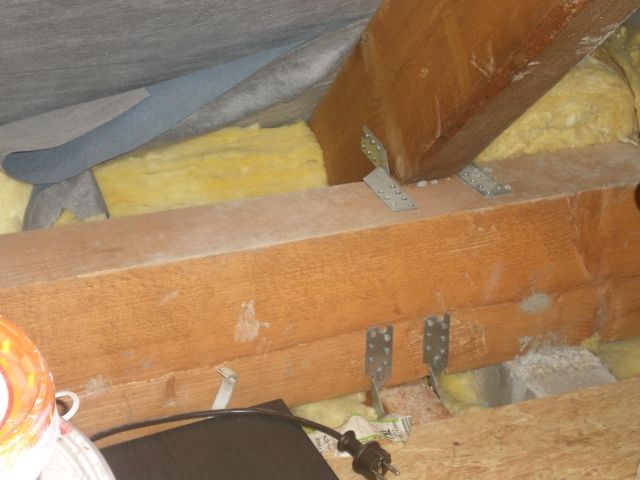

🔴 Gefahr: Wird die Dampfsperre nicht fachgerecht an den Fußboden (OSB-Platten) angeschlossen, entsteht eine undichte Stelle. Feuchte Raumluft aus dem Obergeschoss kann dann hinter die Dampfsperre gelangen, in der Dämmung kondensieren und zu Schimmelbildung sowie Bauschäden führen. Dies ist ein kritisches Risiko, das die Bausubstanz gefährdet.
➕ Ergänzung: Die Dampfsperre muss zwingend luftdicht mit der darunterliegenden Dampfbremse des Obergeschosses verbunden werden. Ein einfaches Verlegen auf dem Fußboden reicht nicht aus, da die OSB-Platten selbst dampfdiffusionsoffen sind. Stattdessen ist ein Klemmprofil oder ein spezielles Dichtband am Übergang zwischen Sparren und Fußboden erforderlich, um die Folie an die bestehende Dampfbremse anzuschließen.
⚠️ Korrektur: Die Annahme, dass die Dampfsperre nur an den Dachschrägen befestigt wird, ist zu kurz gegriffen. Entscheidend ist die vollständige, luftdichte Hülle. Der Fußbodenbereich muss als Teil dieser Hülle betrachtet werden. Eine bloße Überlappung der Folie auf die OSB-Platten ohne Verklebung ist unzureichend.
👉 Handlungsempfehlung: Beauftragen Sie einen zertifizierten Energieberater oder Fachhandwerker für Luftdichtheit. Lassen Sie die Anschlussdetails (Dampfsperre an Fußboden und Durchdringungen) vor Ort planen und ausführen. Eine nachträgliche Überprüfung mittels Blower-Door-Test wird dringend empfohlen, um die Dichtheit der gesamten Dachbodenebene sicherzustellen und Bauschäden zu vermeiden.
Die beschriebene Konstruktion weist ein erhebliches Risiko für Feuchteschäden und Schimmelbildung auf, da die Dampfbremse nicht durchgängig und fehlerhaft positioniert ist – insbesondere im kritischen Übergangsbereich zwischen Dachschräge und Dachbodenfußboden.
🔴 Gefahr: Eine lückenhafte oder unterbrochene Dampfbremse führt zu unkontrollierter Feuchteanreicherung in der Dämmung, was zu Tauwasserbildung, Holzfaulnis, Schimmelwachstum und langfristig zu statischen Schwächen der Sparrenkonstruktion führen kann.
⚠️ Korrektur: Die Dampfbremse darf nicht nur an den Sparren befestigt werden – sie muss als durchgängige, luft- und dampfdichte Ebene über die gesamte beheizte Raumgrenze verlaufen, also auch über den Dachbodenfußboden (OSB-Platten) bis hin zur Anschlussstelle an die Wandkonstruktion.
➕ Ergänzung: Die OSB-Platten selbst sind keine Dampfbremse; sie weisen eine deutlich höhere Dampfdurchlässigkeit auf als erforderlich. Eine zusätzliche, fachgerecht verlegte und verschweißte Dampfbremse (z. B. PE-Folie mit mindestens Sd-Wert ≥ 100 m) ist zwingend notwendig – inklusive vollflächiger Verklebung der Überlappungen und dichter Anschlüsse an Wände, Fensterlaibungen und Dachstuhl.
🔴 Gefahr: Ohne fachgerechte Anschlussdetails (z. B. mit Anschlussleisten, Klebebändern für Dampfbremsen und Prüfung der Luftdichtheit mittels Blower-Door-Test) bleibt die gesamte Dämmstrategie wirkungslos und gefährdet die Bausubstanz.

da ist auch noch eine schicke Wärmebrücke eingebaut. Was mir noch nicht klar ist (Herrn Lott offenbar auch nicht, wie soll der neue Raum genutzt werden? Wie ist die Zuwegung ausgebildet?
Die Luftdichtheitsschicht müsste normalerweise umlaufend und geschlossen sein. Wenn Sie also die DS auf die Oberseite der OSBAbk.-Platte kleben, könnte theoretisch Luft aus dem Raum darunter in die Konstruktion eindringen. Sie müssten also versuchen, direkten Anschluss an die DS im Fußboden zu bekommen. Dabei muss allerdings dafür Sorge getragen werden, dass im Übergang der bereits vorhandenen DS zur Dachschrägen keine feucht-warme Luft hinter die nun neue DS im DGAbk. gelangen kann und gleichzeitig die verlegte WDAbk. dort liegen bleibt.
Das sollte sich Jemand vor Ort ansehen.
