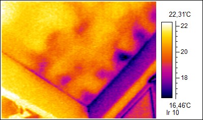

Thermographie im Dach: Feuchtigkeit und Wärmebrücken erkennen
Thermographie
Hallo
Hier mal ein Bild wie es aussehen kann ...
(hoffe es klappt mit dem Bild ...)
Gruß Michael
PS. Auch hier sind die Anschlüsse der Dampfsperre schlecht/nicht vorhanden. -
Fehlerhafte Dampfsperre: Wärmebrücke vs. OSB-Platten-Problem
Herr Lehmann, bei der geringen Temperaturspreizung (kälteste Temperatur ...
Herr Lehmann, bei der geringen Temperaturspreizung (kälteste Temperatur 16,4 °C) sehe ich zuerst mal eine geometrische Wärmebrücke. Also immer Vorsicht bei der Interpretation solcher Bilder.
An den Fragesteller: So ganz einfach ist da gar kein Rat zu erteilen. Ich sehe das Problem zwar ebenfalls in den OSBAbk.-Platten in Verbindung mit einer fehlerhaften Dampfsperre. Falls die OSB-Platten keine statische Funktion (Scheibenausbildung, Aussteifung) haben, sollte man sie gegen Rauspund austauschen. Der weist einen viel geringeren Diffusionswiderstand auf. Beim Holzständerwerk kann der/die Fehler irgendwo in der luftdichten Ebene liegen. Wenn die Luft noch in einer Deckenabhängung oder Installationsebene zirkulieren kann, ist es sehr zweifelhaft, ob die Dampfsperre da undicht ist, wo die kalte Luft in den Raum eintritt. Teilweise ist die Konstruktion so ungünstig gewählt (Stichwort Stahlträger), dass beim besten Willen gar keine vernünftige Ebene hergestellt werden kann.
Da Sie aber noch in der Gewährleistungszeit sind, würde ich Ihnen derzeit abraten, irgendwas selbst zu machen, da die Gefahr besteht, dass Ihnen der Bauträger die Eigenleistung auf die Füße fallen lässt. Vielleicht ist er ja bereit, als ersten Schritt den Austausch von OSB gegen Rauspund zu machen. -
