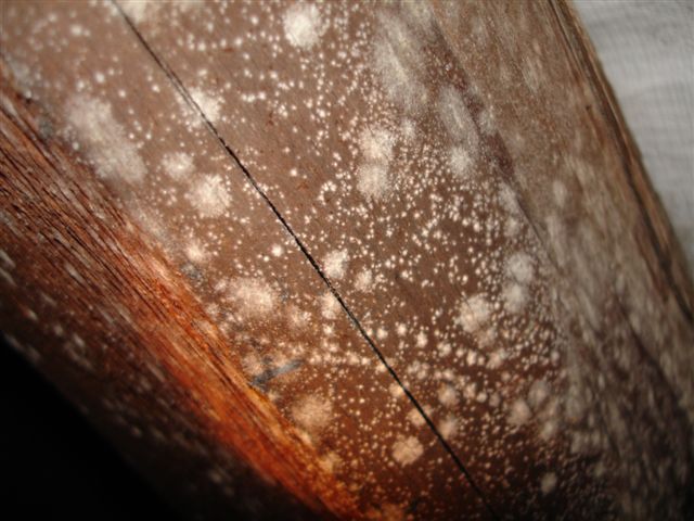

wir erwägen, uns in ein altes, sanierungsbedürftiges und unter Denkmalschutz stehendes bergisches Fachwerkhaus einzumieten.
Bei einer ersten Begehung fiel auf, dass auf den Sparren, welche nach einem Brand vor ca. 15  -  20 Jahren getauscht wurden, ein weißer Schimmel sitzt (s. Fotos).
Das Gebäude und somit auch das Dachgeschoss ist nicht gedämmt, jedoch befindet sich eine Gewebefolie zwischen den Betondachsteinen und den Sparren.
Ebenfalls ist der Schornstein im Dach nicht richtig eingedichtet, sodass über viele Jahre hinweg das Wasser hier ungehindert eindringen konnte und auch am Kamin und an einer Geschossdecke (behebbare) Schäden angerichtet hat.
Die Substanz des Gebäudes ist gut und erhaltenswert, jedoch wissen wir nicht, wo wir im Dachgeschoss, gerade in Hinblick auf unsere kleinen Kinder, dran sind.
Ich hoffe, hier kann mir jemand helfen und sagen um was es sich handelt und wie man vorgehen kann, um das Übel zu beseitigen.
Vielen Dank
Karsten

    🔴 KRITISCH: Sofortige statische Prüfung der befallenen Dachsparren durch zertifizierten Holzbauingenieur – Tragfähigkeit kann bereits um bis zu 40 % reduziert sein, ohne äußere Anzeichen.
    🔴 KRITISCH: Keine Sanierungsarbeiten ohne vorherige Laboranalyse (Schimmelpilzart, Holzabbauart) und Feuchtemessung (Holzfeuchte >20 %, Raumluftfeuchte >80 %) – falsche Maßnahmen verschärfen den Schaden.
    🔴 KRITISCH: Undichte Schornsteindurchführung ist eine Dauerfeuchtequelle – muss fachgerecht abgedichtet werden, bevor jegliche Schimmelentfernung erfolgt.
    ⚠️ WICHTIG: Gewebefolie zwischen Dachsteinen und Sparren wirkt als unzulässige Dampfsperre in diffusionsoffener Fachwerk-Konstruktion – sofortige fachliche Bewertung und ggf. Entfernung erforderlich.
    ⚠️ WICHTIG: Bei Anmietung oder Kauf: Klärung der Sanierungsverantwortung mit Vermieter oder Verkäufer sowie Abstimmung aller Maßnahmen mit der Denkmalschutzbehörde – ohne Genehmigung unzulässig.

    Der geschilderte Sachverhalt beschreibt einen typischen Fall von Feuchteschäden in einem denkmalgeschützten Fachwerkhaus mit undichten Stellen und fehlender Dämmung. Der weiße Belag auf den Dachsparren ist sehr wahrscheinlich ein Schimmelpilz, der durch die anhaltende Feuchtigkeit begünstigt wird. Die undichte Schornsteindurchführung stellt eine massive Dauerfeuchtequelle dar, die nicht nur den Schimmelbefall fördert, sondern auch die Bausubstanz gefährdet.
    🔴 Gefahr: Die größte Gefahr geht von der anhaltenden Durchfeuchtung der Holzkonstruktion aus. Dies kann zu einem fortschreitenden Pilzbefall (Braunfäule oder Weißfäule) führen, der die Tragfähigkeit der Dachsparren massiv beeinträchtigt. Ein statisches Versagen des Daches ist bei fortgeschrittener Zerstörung nicht auszuschließen. Zudem stellt der Schimmelpilz eine akute Gesundheitsgefahr für die Bewohner, insbesondere für Kleinkinder, dar, da er Atemwegserkrankungen und Allergien auslösen kann.
    ⚠️ Korrektur: Die Annahme, dass die Substanz des Gebäudes "gut und erhaltenswert" sei, ist angesichts der beschriebenen Feuchteschäden zu optimistisch. Die undichte Stelle am Schornstein und der Schimmelbefall deuten auf ein fortgeschrittenes Schadensbild hin, das eine umfassende Sanierung erfordert. Eine einfache "Beseitigung des Übels" ist ohne professionelle Analyse nicht möglich.
    ➕ Ergänzung: Die Gewebefolie zwischen Betondachsteinen und Sparren ist kritisch zu bewerten. In einem denkmalgeschützten Fachwerkhaus ist eine diffusionsoffene Konstruktion essenziell. Eine Folie kann die Trocknung des Holzes behindern und die Feuchteproblematik verschärfen. Zudem muss geprüft werden, ob es sich bei dem weißen Belag um echten Schimmel oder um Ausblühungen von Mineralsalzen handelt, was eine Laboranalyse erfordert.
    👉 Handlungsempfehlung: Sie müssen umgehend einen zertifizierten Bausachverständigen mit Spezialisierung auf Fachwerk und Holzschutz sowie einen Schimmelpilz-Gutachter beauftragen. Lassen Sie die Tragfähigkeit der Dachsparren statisch prüfen und eine Feuchte- und Schimmelpilzmessung durchführen. Die undichte Schornsteindurchführung ist sofort fachgerecht abzudichten. Vor einer Sanierung und Einzug ist eine professionelle Schimmelpilzsanierung durch einen Fachbetrieb zwingend erforderlich. Von einer Anmietung des Objekts im aktuellen Zustand ist dringend abzuraten.

  2. Dachsparren prüfen: Feuchtigkeit, Festigkeit & Schädlingsbefall
    Mehr Angaben bitte!
    Oiso Karsten,
    vorab Beitrag 5173 lesen. Angaben darüber machen ob der
    Sparren feucht ist, mit Kreuzschraubendreher oder sonstigen
    spitzen Gegenstand die Festigkeit des Sparren prüfen. Keinen
    Suizid begehen  -  mit Druck prüfen, dann langt es schon. Nach Möglichkeit weiteres Foto senden, vom jetzigen Foto rechten unteren Bereich. Ist der weiße Flaum durchgehend deckend oder ist
