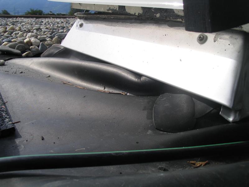

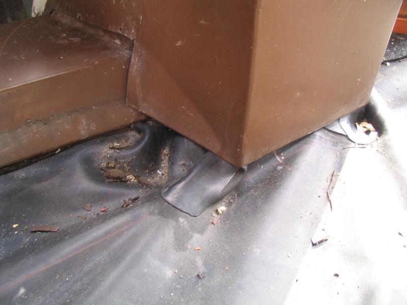

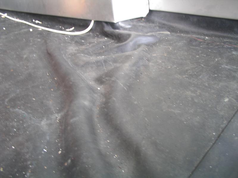

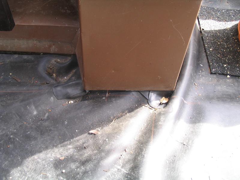

unser Flachdach wurde gerade (nicht zum ersten mal) wie auf den Bildern ersichtlich "saniert". jeder Eckanschluss wurde extrem ungenau ausgebildet und über die gesamte Fläche bilden sich lange, hohe falten.
als Bodenbelag sollen wie bisher steinplatten (waschbeton, Naturstein) verlegt werden. deren Gewicht auf bezeichneten falten muss ja zwangsläufig zu bruchstellen, rissen, etc. führen!?
zum Teil ragen diese falten direkt in die scharfe Blechabdeckung (Holzschutz)!
mein hausverstand sagt mir dass solche verlegetechnik nicht sachgemäß ist. bevor ich nun aber Mängel bei den zuständigen Firmen reklamiere würde ich gerne wissen, wie Experten so einer ausgeführten Arbeit stehen!?

🔴 KRITISCH: Falten in der Dachabdichtung und ungenaue Eckanschlüsse führen unmittelbar zu Undichtigkeiten – Wassereintritt kann Bausubstanz, Unterkonstruktion und Gebäudeinnere schädigen.
🔴 KRITISCH: Verlegung von Steinplatten (Waschbeton/Naturstein) auf mangelhafter Abdichtung ist streng untersagt – mechanische Belastung beschleunigt Rissbildung und Durchstichgefahr.
⚠️ WICHTIG: Eine fachgerechte Sanierung erfordert vollständigen Rückbau der fehlerhaften Abdichtung und Neuverlegung nach DINAbk. 18531 mit geprüften Anschlusszonen, Entlastungsschichten und statisch nachgewiesener Tragfähigkeit.

🔴 Gefahr: Falten in der Dachabdichtung können zu Wassereintritt führen, was die Bausubstanz schädigen und zu Schimmelbildung führen kann. Ungenaue Eckanschlüsse sind ebenfalls kritische Schwachstellen, durch die Wasser eindringen kann.

➕ Ergänzung: Die ungenauen Eckanschlüsse sind ein weiterer kritischer Punkt. An diesen Stellen ist die Abdichtung besonders anfällig für Undichtigkeiten, da sie oft nicht fachgerecht an die aufgehenden Bauteile angeschlossen werden. Auch die Falten, die in die Blechabdeckung ragen, können zu Korrosion und weiteren Schäden führen.

Die geschilderte Flachdachsanierung weist gravierende fachliche Mängel auf: deutliche Faltenbildung über die gesamte Dachfläche sowie ungenaue, unsachgemäße Ausbildung der Eckanschlüsse sind eindeutige Indikatoren für fehlerhafte Verlegung der Dachabdichtung – insbesondere bei bituminösen oder kunststoffbahn-basierten Systemen.
🔴 Gefahr: Die hohen, langen Falten stellen eine unmittelbare mechanische Schwachstelle dar; sie begünstigen lokale Spannungskonzentrationen, beschleunigen die Alterung der Dachbahn und führen bei Belastung durch Steinplatten zwangsläufig zu Rissbildung, Durchstichen und späterem Wassereintritt – insbesondere dort, wo Falten direkt in scharfe Blechabdeckungen eindringen.
🔴 Gefahr: Die ungenauen Anschlüsse an Aufständerungen, Kanten und Durchdringungen verletzen die grundlegenden Anforderungen der DIN 18531 an dauerhafte, wasserdichte Anschlussausbildungen – hier besteht akutes Leckagerisiko, das bereits bei geringem Niederschlag oder Stauwasser zur Schädigung der Unterkonstruktion führen kann.
⚠️ Korrektur: Eine nachträgliche Korrektur durch Auflegen von Steinplatten ist keine Lösung – das Gewicht verstärkt die Schäden; die Abdichtung muss vollständig zurückgebaut und fachgerecht neu verlegt werden, inklusive korrekter Anschlusszonen mit ausreichender Überdeckung, Entlastungsschichten und geprüfter Verklebung.
