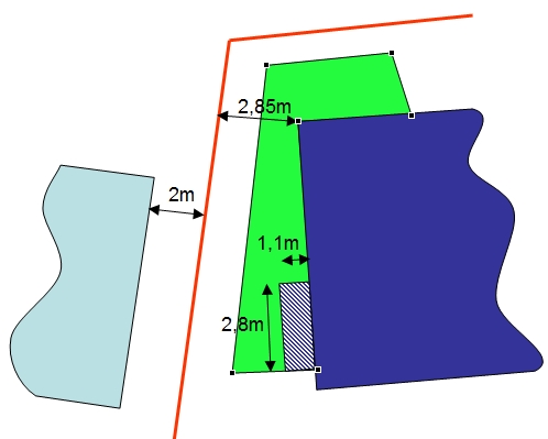

wir träumen von der Erweiterung unseres Balkons, damit etwas mehr als zwei Hocker drauf passen.
Allerdings kennen wir die einzuhaltetenden Grenzabstände nicht, und auch die Lektüre der Gesetzestexte und einiger Anfragen im Forum lässt noch viele Fragen offen.
Deswegen anbei eine Skizze:
  • Dunkelblau unser Haus mit schraffiertem bestehendem Balkon.
  • Hellblau das Nachbarhaus
  • Rot die Grenze
  • Grün die Prinzipskizze des neuen Balkons
  • Balkon wäre in 4-5 m Höhe über Grund (Gelände leicht abfallend)
  • Standort Baden-Württemberg
Nach allem, was ich bisher gelesen habe, müsste ich einen Abstand von 2 m zur Grenze einhalten. Richtig? Ausnahmen gibt es aber wohl für transparente Bauweisen (Gitter, Glas?)?
Nach Norden (Skizze genordet) hin fällt das Gelände nach der Grenze extrem ab, ist nicht bebaut bzw. bebaubar. Gelten da die gleichen Regeln?
Gruß Kai

    Hallo Kai,
    sich die LBOAbk. in dem § 6 nicht so stark geändert hat, fällt der Balkon in dieser Größe unter den § 5 und wird abstandsflächenpflichtig. Zwei Meter Grenzabstand sind nur bei untergeordneten Bauteilen möglich (§ 5 Abs. 6 Satz 1 LBO). Die topographie des Geländes bleibt nicht außer Betracht, weil sich daraus die Höhe baulichen Anlage berechnet.
    Warum steht der Nachbar nur 2 m von der Grenze entfernt?
    Gruß aus Hessen

    Hi,
    beide Häuser sind schon etwas älter, unseres von 56, das andere ähnlich alt.
    Sind die Abstandsflächen im Paragraph 6 die, die bis zur Grenze freibleiben müssen und nicht überbaut werden dürfen? Das Rechtsdeutsch überfordert mein Maschinenbaustudium ...
    Gruß Kai

    Hai Kai,
    Abstandsflächen stehen in § 5 LBOAbk., die Sonderfälle stehen in § 6 LBO.
    Wenn ein Balkon als "untergeordnetes Bauteil" eingestuft werden soll, dann darf er max. 1,50 m vor das Gebäuder hervortreten und max. 5,0 m breit/lang sein. In dem Fall, darf er dann bis auf zwei Meter an die Grenze.
    Der geplante Balkon ist aber etwas größer, deshalb nach § 5 LBO abstandsflächenpflichtig und und nach § 50 Anhang Nr. 1 a bzw. k genehmigungspflichtig.
    Kann das sein, dass der Nachbar nach altem "badischem Baurecht" 1,80 m von der Grenze entfernt ist?
    Gruß aus Hessen
