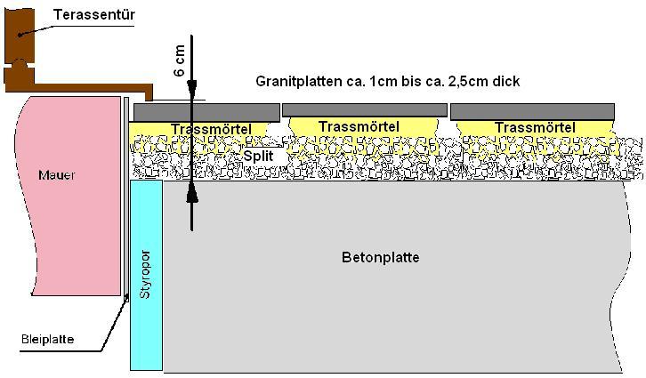

Hallo Bauspezialisten,
wie der Titel schon verrät, möchte ich meine alten Granitplatten (grau bruchrau) auf meiner Terrasse wieder verlegen. Dazu möchte ich erst mal beschreiben wie diese Platten vor ca. 19 Jahren verlegt wurden.
Zuerst hat der Fliesenleger 3 bis 4 Eimer handfeuchten Beton (soweit ich weiß, waren es 7 Schaufeln Sand und 3 Schaufeln normaler Zement) auf die Betonplatte verteilt. Auf den noch handfeuchten Beton wurde ein mit Trasszement angerührter Mörtel aufgetragen und darauf die Granitplatten verlegt, wobei der die unterschiedlichen Plattenstärken beachten musste. Und dieser Vorgang wiederholte sich natürlich, bis die Terrasse fertig war.
Danach wurden die 3 mm Fugen mit einer Trasszement-Quarzsand-Schlämme verfugt.
15 Jahre lang hielt diese Unterkonstruktion, ab diesen Zeitpunkt hat sich das Unkraut immer mehr durchgesetzt, wo ich in diesem Jahr einen Schlussstrich setzen möchte.
1. FRAGE: Gibt es eine bessere Alternative? Wenn JA welche?
ODER: Darf ich anstatt des oben beschriebenen handfeuchten Betons auch Split verwenden? (siehe Zeichnung) Ich nenne Sie Herrmann'sche Verlegung. 😉
Da dicke Platten gerne für draußen auf Split verlegt werden und ich meine teuren Granitplatten nicht weg werfen möchte, bin ich auf diese (vielleicht absurde) Idee gekommen. Ich freue mich auf eure Meinungen!
2. Frage: Es soll eine Art Harzmischung für Fugen geben. Ist diese für meine Platten geeignet? Wenn Ja, auf was muss ich achten?
Danke im Voraus für eure Antworten
Rainer

    Um Granitplatten unterschiedlicher Dicke auf Beton zu verlegen, ist ein sorgfältiger Aufbau wichtig. Ich empfehle folgendes Vorgehen:
    • Untergrund vorbereiten: Der Betonuntergrund muss sauber, tragfähig und eben sein. Unebenheiten können mit einer Ausgleichsschicht beseitigt werden.
    • Mörtelbett: Ein Trasszementmörtel ist ideal, da er Ausblühungen reduziert. Die Dicke des Mörtelbetts muss die unterschiedlichen Plattenstärken ausgleichen.
    • Verlegung: Die Platten mit leichtem Gefälle (ca. 1-2%) verlegen, damit Wasser ablaufen kann. Verwenden Sie eine Richtlatte und Wasserwaage, um eine ebene Fläche zu gewährleisten.
    • Fugen: Die Fugen sollten ausreichend breit sein (mind. 5 mm), um Spannungen aufzunehmen. Verfugen Sie mit geeignetem Fugenmörtel für Naturstein.
    🔴 Gefahr: Bei unzureichender Vorbereitung des Untergrunds oder falscher Mörtelwahl können sich die Platten lösen oder Risse bilden.
    👉 Handlungsempfehlung: Lassen Sie sich von einem Fachmann beraten, um die richtige Materialauswahl und Ausführung sicherzustellen.
    Der Nutzer beschreibt die Wiederverlegung von 19 Jahre alten Granitplatten auf einer Terrasse und fragt nach Alternativen zur ursprünglichen Beton-Mörtel-Konstruktion. Die ursprüngliche Verlegung auf handfeuchtem Beton mit Trasszementmörtel hielt 15 Jahre, bevor Unkrautbefall einsetzte. Der Nutzer erwägt nun eine Verlegung auf Splitt (sogenannte "Herrmann'sche Verlegung") sowie die Verwendung von Harzfugenmörtel.
    🔴 Gefahr: Die Verlegung von Granitplatten auf einer reinen Splittschicht ohne ausreichende Tragschicht und Randbefestigung birgt ein hohes Risiko für Setzungen, unebene Flächen und Stolperfallen. Bei einer Terrasse mit Betonuntergrund ist Splitt als alleinige Bettung ungeeignet, da er keine ausreichende Lastverteilung bietet und sich bei Belastung verschieben kann.
    ⚠️ Korrektur: Die vorgeschlagene "Herrmann'sche Verlegung" auf Splitt ist für eine Terrasse mit Betonuntergrund fachlich nicht empfehlenswert. Splitt wird typischerweise für Wege oder Einfahrten ohne festen Untergrund verwendet, nicht aber für Terrassenplatten auf einer bestehenden Betonplatte. Hier wäre eine Verbundabdichtung oder eine Drainagemörtel-Bettung fachgerechter.
    ➕ Ergänzung: Statt Splitt sollte der Nutzer eine erneute Verlegung im Mörtelbett (z.B. mit Trasszement oder Drainagemörtel) in Betracht ziehen, um die Standsicherheit zu gewährleisten. Alternativ könnte eine Verlegung auf Stelzlager oder in einer Kies-Splitt-Kombination mit Vlies und Randbefestigung geprüft werden, jedoch nur bei entsprechender Planung.
    ➕ Ergänzung: Bezüglich der Fugen: Harzfugenmörtel (z.B. auf Epoxidharz- oder Polyurethanbasis) sind grundsätzlich für Granitplatten geeignet, da sie wasserdicht, unkrautresistent und frostbeständig sind. Allerdings muss der Untergrund absolut trocken und sauber sein, und die Fugen müssen ausreichend tief (mindestens 3-4 cm) sein, um eine dauerhafte Haftung zu gewährleisten. Bei ungleichmäßigen Plattenstärken ist eine sorgfältige Nivellierung vor der Verfugung zwingend erforderlich.
    👉 Handlungsempfehlung: Beauftragen Sie einen Fachbetrieb für Natursteinverlegung oder Terrassenbau, um die vorhandene Betonplatte zu begutachten und ein geeignetes Verlegesystem zu empfehlen. Verzichten Sie auf die Splitt-Variante und setzen Sie auf eine fachgerechte Mörtelbettung mit Drainagemörtel. Für die Fugen wählen Sie einen hochwertigen, für Naturstein geeigneten Harzfugenmörtel und lassen Sie die Verlegung von einem Profi ausführen, um langfristige Schäden und Sicherheitsrisiken zu vermeiden.

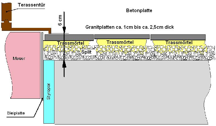

  2. Bild berichtigt!
    Kleinen Fehler behoben!
