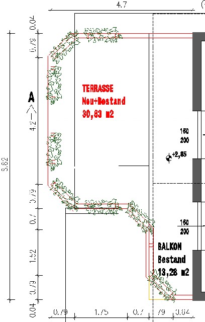

Ich benötige eure Hilfe.
Ich habe meine Terrasse (siehe Anhang) erweitern lassen. Der Aufbau sieht folgendermaßen aus. Neue Betonplatte (liegt auf zwei I-Trägern) und alte Betonplatte vom ehemaligen Balkon (normal an der Mauer Befestigt). Eine Schicht Bitumen und dann Estrich über alte und neue Platte. Die Fliesen sollen demnächst draufkommen.
So jetzt zur Frage! Mit meinem laienhaften Verständnis für Estrich würde ich, damit die Fliesen nicht irgendwo unkontrolliert brechen, bei dieser Terrassengröße Fugen (Sollbruchstellen) vorsehen. Laut meinem Bauunternehmer wird jedoch keine benötigt. Wie seht ihr das? Wenn welche benötigt werden, wo und wie sollen diese angebracht werden.
Vielen Dank für eure Hilfe!
