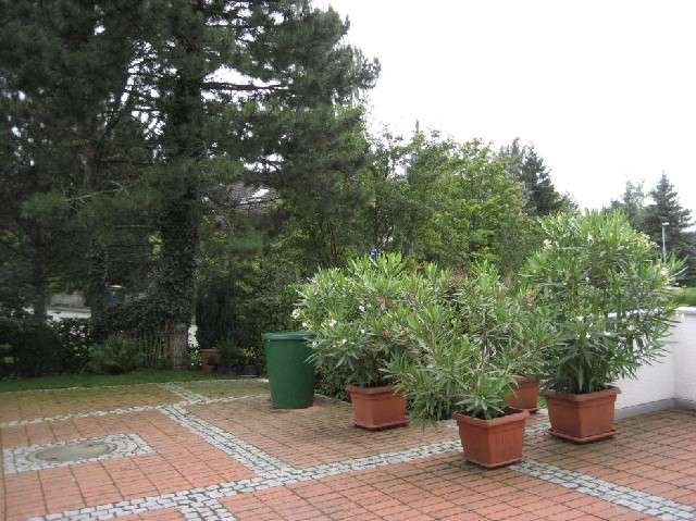

Wir haben unsere Terrasse (ca. 70 m²) vor ca. 5 Jahren neu verlegt und dabei die "alten" Steine wiederverwendet (über 30 Jahre alt). Der Eindruck ist durch die breiten Fugen relativ rustikal. Auch wächst im Bereich der "grünen Hölle" Moos zwischen den Fugen. Uns gefällt das jedoch. Die Flächen sind durch graues Granitpflaster durchzogen.
Viele Grüße
