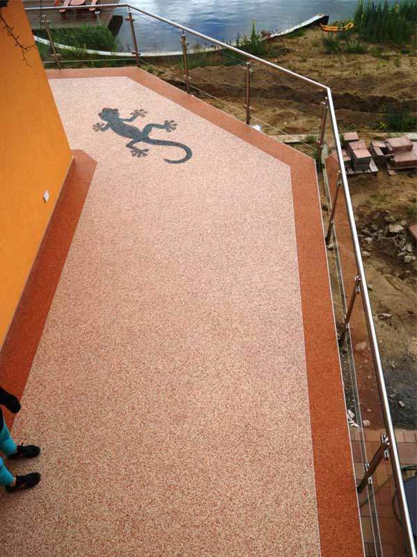

  4. Balkonsanierung: Steinteppich – Optik & Eigenschaften
    Balkonsanierung
    Für die Balkonsanierung oder Balkonrenovierung gibt es verschiedene Materialien. Steinteppich erfreut sich dabei größter Beliebtheit und ist auf immer mehr Flächen zu finden. Er bietet nicht nur zahlreiche positive Eigenschaften, sondern ist vor allem optisch sehr eindrucksvoll. Mit der Verwendung von Steinteppich lassen sich Flächen der unterschiedlichsten Größe aufwerten und vervollkommnen. Bei der Auftragung des hochwertigen Materials sind sowohl einfarbige Teppiche wie auch Teppiche mit individuellen Musterungen möglich. Dieser spezielle Bodenbelag besteht aus hochwertigem Marmorkies, welcher sich Aufgrund seiner feinen, rund geschliffenen Marmorkiesel definiert.
    Sven Abel
    • BAU.DE / BAU-Forum: 1. Bild zu Antwort "Balkonsanierung: Steinteppich – Optik & Eigenschaften" auf die Frage "Balkonabdichtung über Wohnraum: Aufbau, Material, Dämmung & Kosten?" im BAU-Forum "Balkon und Terrasse"
