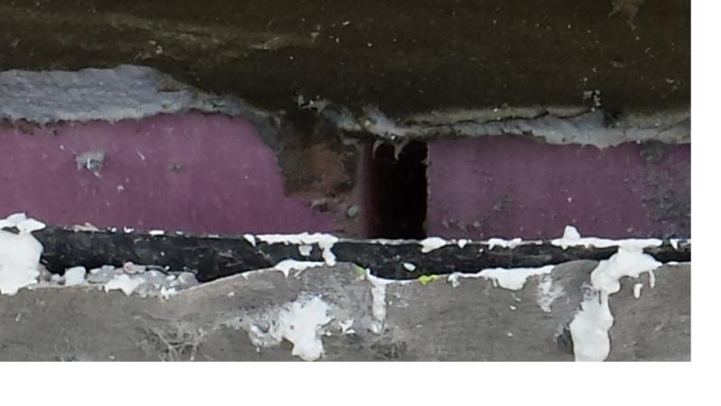

Hallo, liebe Leute, ich denke, dass der Bauträger gepfuscht hat. Abstand zwischen den Dämmplatten der Perimeterdämmung (Kelleraußenwand) ist zu groß (zwischen 0,5 und 1 cm) und sowas an mehreren Stellen! Frage: Wie kann man es nachbessern? Dämmplatten ausbauen lassen? Die Arbeitsräume sind bereits mit Erde verfüllt. Herzlichen Dank für eure Ratschläge!
  • BAU.DE / BAU-Forum: 1. Bild zu Frage "Perimeterdämmung Keller: Spaltmaße prüfen & fachgerecht nachbessern? Kosten?" im BAU-Forum "Außenwände und Fassaden"
    🔴 KRITISCH: Spaltmaße von 0,5–1 cm verletzen DINAbk. 4108-4 und führen zu Wärmebrücken, Tauwasserausfall, Schimmelbildung sowie unkontrolliertem Erd- und Wasserdruckeintritt – unverzügliche fachliche Begutachtung durch zertifizierten Bausachverständigen erforderlich.
    🔴 KRITISCH: Eine bloße Spaltaufdichtung mit PU-Schaum oder Dämmkeilen ist bauphysikalisch unzulässig – nur ein lückenloser, vollflächiger und druckfester Dämmverbund erfüllt die Anforderungen an die Perimeterdämmung nach GEG und DIN 4108.
    ⚠️ WICHTIG: Bei bereits erfolgter Erdverfüllung ist eine fachgerechte Nachbesserung nur durch teilweises Ausheben und kompletten Austausch der betroffenen Dämmplatten möglich – dies erfordert vorherige statische und bauphysikalische Abwägung.
    ⚠️ WICHTIG: Dokumentation aller Mängel (Fotos, Messprotokoll, Bauplan-Abgleich) ist zwingend für Gewährleistungsansprüche gegenüber dem Bauträger.

    Wenn die Dämmplatten nicht nur als Verfüllschutz für die Abdichtung vorgesehen waren, sondern tatsächlich auch Dämmen sollen, dann wäre natürlich eine geschlossenfugige Verlegung richtig gewesen und versehentliche Fugen hätten vor dem Verfüllen der Baugrube nachgeschäumt werden müssen.

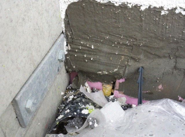

    PS: Ich habe noch ein Foto von der Seite des Technikraumes angehängt.
    Dort sieht man, dass es versucht wurde die große Fuge nachzuschäumen ... Kann es sein, dass die Dämmplatten, warum auch immer (UV-Strahlung, schlechte Qualität), in sich zusammengezogen haben? Oder sieht es einfach nach Baupfusch aus?

    dass mich der erste Eindruck nicht trügt ... Es ist und bleibt bestimmt nicht der einzige Mangel. Wenn Sie mehr Qualität sichern wollen, dann suchen Sie sich schnellstens einen Baubetreuer/Sachverständigen, der zwischendurch die Baustelle besucht und Mängelprotokolle erstellt und deren fachgerechte Mängelbeseitigung überwacht.
