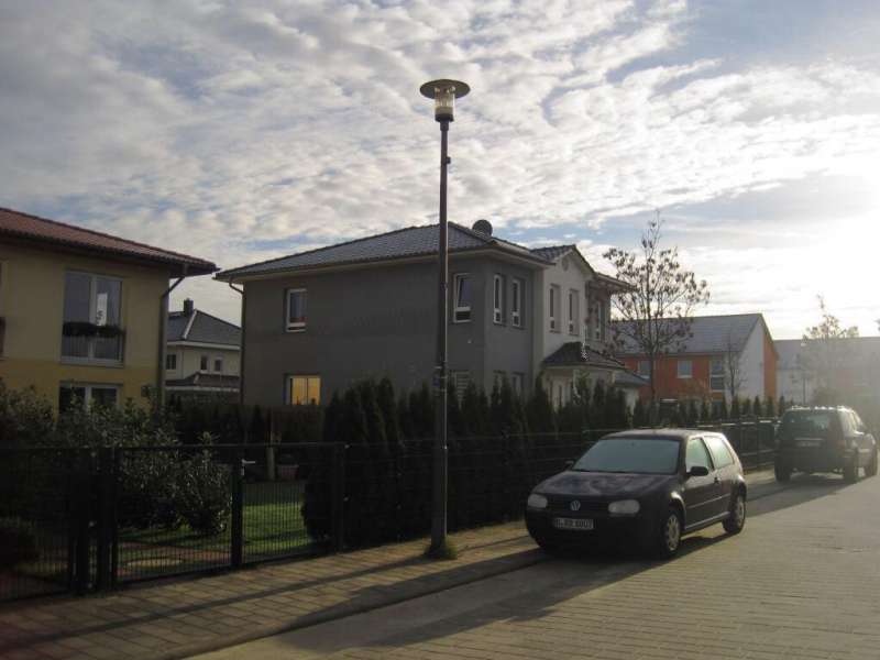

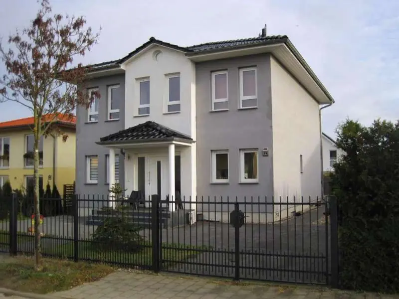

Hallo Fachleute,
Am Außenputz treten immer wieder Verfärbungen auf und verschwinden auch wieder. Was kann das sein. (Auf den Bilder gut zu erkennen)
Wandaufbau:
36,5 Porotonziegel (T14) , Kalk-Zement Leichtputz Oberputz 2 mm
  • BAU.DE / BAU-Forum: 1. Bild zu Frage "Flecken am Außenputz: Ursachen, Entfernung & Vorbeugung von Verfärbungen?" im BAU-Forum "Außenwände und Fassaden"
  • BAU.DE / BAU-Forum: 2. Bild zu Frage "Flecken am Außenputz: Ursachen, Entfernung & Vorbeugung von Verfärbungen?" im BAU-Forum "Außenwände und Fassaden"

    Verfärbungen am Außenputz können verschiedene Ursachen haben. Häufig sind es:
    • Algen- und Pilzbefall: Besonders auf Nordseiten oder in schattigen Bereichen.
    • Feuchtigkeit: Schlagregen oder Kondenswasser können zu Verfärbungen führen.
    • Ausblühungen: Salze aus dem Mauerwerk können an die Oberfläche treten und Flecken bilden.
    • Umwelteinflüsse: Staub, Schmutz und Abgase können sich auf dem Putz ablagern.
    Die Tatsache, dass die Verfärbungen wieder verschwinden, deutet auf Feuchtigkeit als mögliche Ursache hin. Bei bestimmten Wetterlagen trocknet die Fassade ab, wodurch die Flecken verschwinden.

  2. gibt es die Fotos
    Foto von Martin Kempf
    etwas näher oder größer?
  3. Außenputz: Jahreszeitliche Verfärbung – Analyse im November
    leider nicht
    Zur Zeit sind keine Flecken zu sehen. Die Bilder sind vom November
