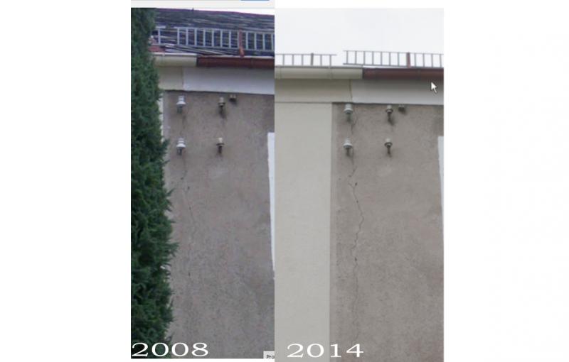

Hallo, wir benötigen einen Experten zur Beurteilung und Sanierungsmöglichkeit eines vertikalen Mauerwerksriss, der zwischen zwei Doppelhaushälften Baujahr ca. 1955 verläuft.
Die Fakten:
  • Die Doppelhäuser wurden mit Hohlmauerwerk (32iger Außenwände) errichtet
  • Die linke Hälfte wurde wahrscheinlich vor 10 Jahren saniert
Ich habe mal ein Foto aus Google Streetview mit einem aktuellem Foto nach entsprechenden Anpassungen verglichen. Zwischen den Bildern liegen 6 Jahre. Ich konnte keine größeren Änderungen feststellen, was natürlich auch an der Qualität des Streetviewfotos liegen kann.
Kann es sein, da auf der liegen Hälfte ein neuer Putz aufgebracht wurde, es zu horizontalen Spannungen gekommen ist, die den vertikalen Riss verursacht haben könnten? Auf der anderen Seite des Doppelhauses ist das selbe Problem.
Wie sieht hier eine Sanierungsmöglichkeit aus?

  2. Gebäudetrennfuge – Risssanierung bei Doppelhaushälften
    Die Risse sind vermutlich schon alt.
    Normal gehört da eine Dehnfuge (Gebäudetrennfuge) hin, aber gepfuscht wurde eben auch schon in den 50 ern. Dafür gibt es entsprechende Putzprofile, die man beidseitig einputzt. Zwischen den Profilen befindet sich dann eine flexible Lasche zur Schlagregendichtung. So kann sich dann auch zukünftig jedes Haus einzeln bewegen, wenn Temperatur oder Erschütterungen zu unterschiedlichen Bewegungen führen.
