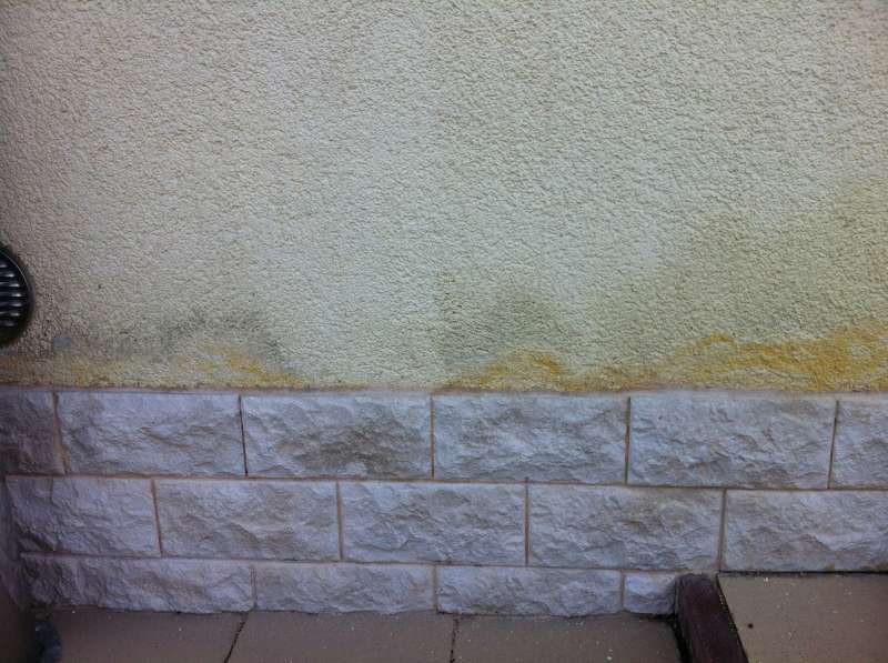

    im Sommer 2012 habe ich an meinem Haus Baujahr. 2000 Verblendsteine an den Sockel angebracht (siehe Bilder ). Im Winter (jetzt ) sieht es so aus als ob Feuchtigkeit oberhalb des Sockels die Wand hochzieht.
    Was kann ich dagegen tun?
    Vorher hatte ich keine Probleme erst nach dem anbringen der Verblender.
    Bitte um ihre Hilfe
    Danke. Sieht so aus, als wäre die Feuchtigkeit schon vor der Verblendung im Mauerwerk gewesen und kann jetzt nicht mehr durcht die Verblendung en6 tweichen. So sucht das Wasser sich einen leichteren Weg, in diesem Falle über den Platten. Das Problem gibt es des Öfteren!
