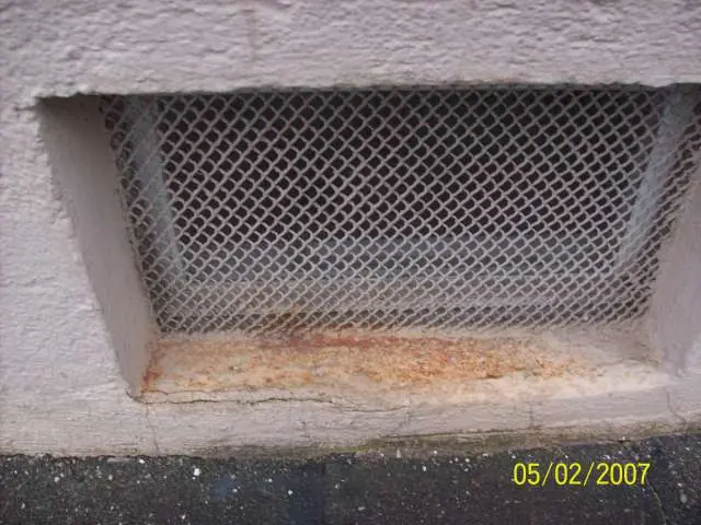

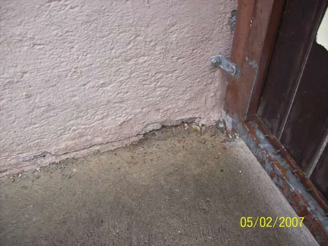

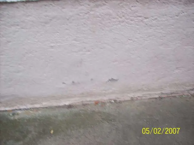

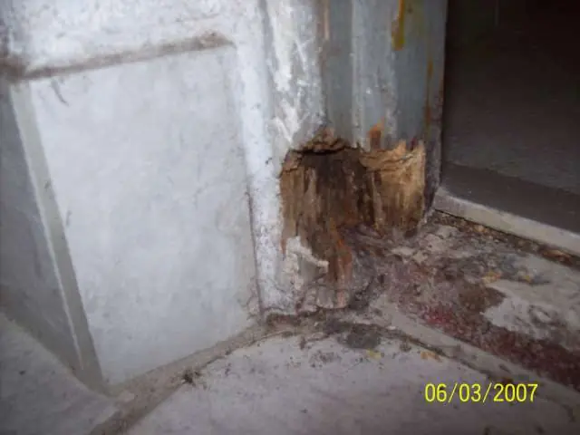

Guten Tag,
ich habe ein riesieges Problem. Ich bin vor dreieinhalb Jahren, Mitte Okt, in meine jetzige Wohnung 8Hochparterre) gezogen, im Januar hatte ich bereits das erste mal Schimmel an allen Außenwänden. Ich habe damals einen Gutachter kommen lassen der feststellte das die Wände feucht sind. Daraufhin räumte mein Vermieter ein nach der Sanierung vielleicht nicht lang genug getrocknet zu haben (Estrich, Rotband). Ich beseitigte den Schimmel mit Chlorex und lüftete dann mehr, vor allem über Sommer. Doch jedes Jahr im Januar ist der Schimmel wieder da. Letztes Jahr nahm ich mir nun einen Anwalt, der ein Beweissicherungsverfahren beantragte. Es dauerte ein Jahr bis der Gutachter kam und dann bis vorgestern bis ich das Gutachten bekam. Nun behauptet er ich sei schuld da ich nicht richtig lüfte. Während der Besichtigung wies ich auf die defekten Stellen rund ums Haus hin (Fotos), doch er schüttelte nur den Kopf und sagte das hat mit dem Schimmel nichts zu tun! Ich erwähnte dann das ich mir als Laie das Haus wie einen Schwamm vorstelle der im Wasser liegt, der saugt sich auch nach oben mit Wasser voll, da hat er die Augen verdreht. Des weiteren stellte er Risse im Putz fest, doch da würde kein Wasser eindringen. Das Haus wurde 1950 gebaut und seit dem Außen nichts gemacht. Erwähnen muss ich auch noch das mein Vermieter auch Schimmel hatte, was er aber damit begründete das er ja einen Rohrbruch hatte. Er hat aber daraufhin an seiner Haushälfte die Grundmauern freigelegt und so ein Teerzeugs und Kies rein und den Boden zu betoniert.
Meine Frage nun lohnt es sich ein Gegengutachten einzuholen? Ich bin schon oft umgezogen und habe noch nie in irgendeiner Wohnung einen Schimmel gehabt.

  2. Feuchte Wände: Ursachenforschung ohne Vor-Ort-Analyse schwierig
    Foto von Josef Schrage
    Auf Grundlage Ihrer Angaben ...
    ist eine Stellungnahme nicht möglich. Hier noch eine Anzaahl Vermutungen zu den Ihrigen hizuzufügen bringt auch nichts.
    Nur zwei Dinge, dass die auf Ihren Bildern dargestellten (defekten) Bauteile die definitive Ursache von Schimmel in Ihrer (darüber befindlichen) Wohnung sein sollen glaube ich jedoch nicht.
    Und folgende von Ihnen gemachte Aussage ist bezeichnend:
    "Ich beseitigte den Schimmel mit Chlorex und lüftete dann mehr, vor allem über Sommer. Doch jedes Jahr im Januar ist der Schimmel wieder da. "
    Und:
    Ist die auf den Bildern gezeigte Mauer nur im Januar feucht?
