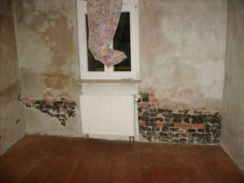

Im EGAbk. unseres Hauses ist eine Wand bis etwa 100 cm Höhe feucht. Nach teilweisem Abschlagen des Putzes zeigte sich ein schwärzlicher Belag auf der Wand. Wir befürchten Pilzbefall, aber von dieser Art Pilz habe ich in Foren nichts gefunden. Was kann das sein und wie gehen wir damit um?
Zur Bausituation: Das Haus ist um 1900 gebaut, die vordere, östliche Haushälfte (zur Straße) ist nicht unterkellert. Das Haus hat einen Natursteinsockel aus Granit und Sandstein (und ein paar Ziegelresten); der Sockel ist 60 cm frei sichtbar. Darauf steht eine Ziegelwand mit einem mineralischen Außenputz.
Vor 15 Jahren wurde das EG renoviert. In den vorderen beiden Räumen wurde der Holzfußboden entfernt, auch weil er in der Nordost-Ecke verfault war (Feuchtigkeit). In den darunter liegenden Sand wurde auf Höhe des Natursteinsockels ein neuer Boden betoniert, darüber Zellulosedämmung und neuer Holzfußboden eingebracht. Die Wände wurden mit handelsüblichem Kalkzementputz dort neu verputzt, wo der stark sandhaltige, alte Innenputz bröselte; Putzstärke teilweise mehrere Zentimeter, Höhe etwa 80 cm (ab Fußboden). Der verputzte Außensockel wurde ausgebessert und mit Dispersionsfarbe gestrichen. Eine Horizontalabsperrung ist nicht vorhanden.
Seit wenigen Monaten ist der Sockelverputz entfernt, weil die Farbe immer abblätterte; die freigelegten Sandsteine sind feucht und sanden. Der Sockel soll offen bleiben.
Die östliche Außenwand ist auf der Innenseite auf der gesamten Breite auf 100 cm (ab Fußboden) feucht. An den Hausecken hört die Feuchte auf wie abgeschnitten, nur an der Nordwand gibt es auf 100 cm Höhe einen schmalen feuchten Streifen von 80 cm Länge. Die Sandsteinfensterbank am Fenster bei der Nordost-Ecke ist feucht und sandet sehr stark.

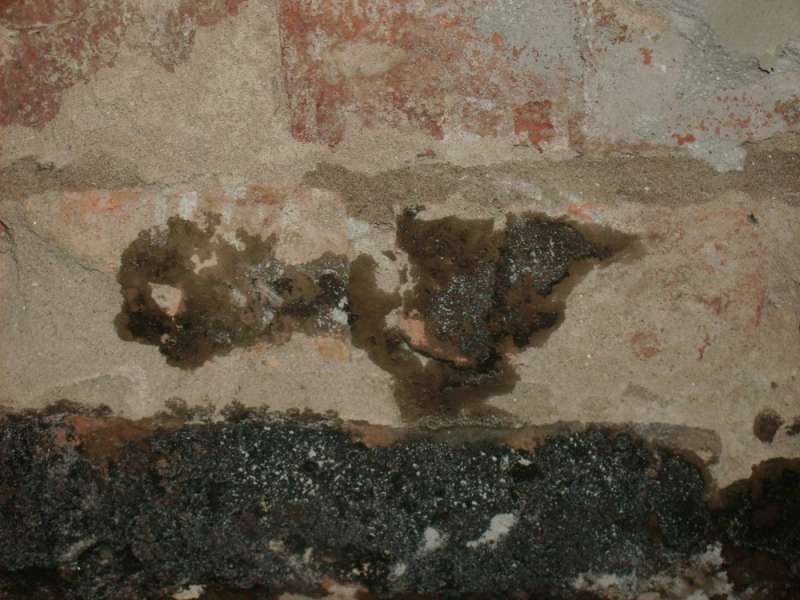

Der feuchte Innenputz wurde jetzt teilweise abgeschlagen. Die Ziegelwand (Ziegel und Fugen) ist im feuchten Bereich von einer schwärzlichen Schicht überzogen (siehe Bilder), darüber scheint alles in Ordnung. Die Schicht ist bis zu einem Millimeter stark und befindet sich an der Trennschicht zwischen Kalkzementputz und Ziegel. Außerdem sind einige Ziegel so weich, dass man sie mit dem Fingernagel abkratzen kann.
Zu hohe Feuchtigkeit ist offensichtlich. Wir vermuten Feuchtigkeitseintrag aus dem Sand im nicht unterkellerten Bereich. Regen bekommt die Westwand nur selten ab, die Wetterseite ist Osten. Es sind keine Informationen über Salzeintrag bekannt, die Räume waren immer Wohnräume. Merkwürdig ist die scharfe senkrechte Grenze der Feuchtigkeit an den Hausecken.
Also: Müssen wir die schwarz verfärbten Ziegel komplett austauschen, also die Wand neu mauern? Oder reicht trocknen und neu verputzen aus? Wobei dann wohl ein Kalkputz angesagt ist.

  • BAU.DE / BAU-Forum: 1. Bild zu Frage "Schwarzer Belag auf Ziegelwand: Ursachen, Gefahren & Sanierung bei Feuchtigkeit?" im BAU-Forum "Außenwände und Fassaden"
  • BAU.DE / BAU-Forum: 2. Bild zu Frage "Schwarzer Belag auf Ziegelwand: Ursachen, Gefahren & Sanierung bei Feuchtigkeit?" im BAU-Forum "Außenwände und Fassaden"
    🔴 KRITISCH: Sofortige statische Bewertung der weichen, mit dem Fingernagel abkratzbaren Ziegel durch einen zertifizierten Statiker – Tragfähigkeit der Wand ist möglicherweise beeinträchtigt.

    🔴 Gefahr: Ein schwarzer Belag auf Ziegelwänden in Verbindung mit Feuchtigkeit deutet stark auf Schimmelpilzbefall hin. Schimmel kann gesundheitsschädlich sein und die Bausubstanz angreifen.
    • Ursachenforschung: Die Feuchtigkeit muss beseitigt werden. Mögliche Ursachen sind aufsteigende Feuchtigkeit aus dem Erdreich, defekte Horizontalabdichtung, Schlagregen oder Kondensation.
    • Materialprüfung: Eine Analyse des Belags durch ein Labor gibt Aufschluss über die Art des Pilzes und die geeigneten Sanierungsmaßnahmen.
    • Fachgerechte Sanierung: Befallene Putzbereiche müssen entfernt und entsorgt werden. Die Wand muss austrocknen können. Ein Sanierputz kann helfen, die Feuchtigkeit zu regulieren.

    Der geschilderte Sachverhalt beschreibt eine typische aufsteigende Feuchtigkeit in einem Altbau von ca. 1900 ohne funktionierende Horizontalabdichtung. Die schwarze Schicht auf der Ziegelwand unter dem Putz ist ein klassisches Indiz für Schimmelpilzbefall, der sich im feuchten Milieu zwischen Ziegel und undichtem Putz gebildet hat. Die weichen Ziegel, die sich mit dem Fingernagel abkratzen lassen, deuten auf eine massive Durchfeuchtung und beginnende Zerstörung des Mauerwerks hin.
    🔴 Gefahr: Die Kombination aus aufsteigender Feuchtigkeit, fehlender Horizontalsperre, und dem undichten Außensockel (Dispersionsfarbe auf Sandstein) führt zu einer dauerhaften Durchfeuchtung. Die weichen Ziegel sind ein ernstes statisches Warnsignal, da die Tragfähigkeit des Mauerwerks beeinträchtigt sein kann. Zudem besteht durch den Schimmelpilz eine akute Gesundheitsgefahr für die Bewohner.
    ➕ Ergänzung: Die scharfe senkrechte Grenze der Feuchtigkeit an den Hausecken ist typisch für aufsteigende Feuchtigkeit, die durch die Kapillarwirkung der Ziegel nach oben gezogen wird. Die Ecken bleiben trocken, da dort die Kapillaren durch die Fugen unterbrochen sind. Der feuchte Streifen an der Nordwand deutet auf einen zusätzlichen Eintrag von Schlagregen oder Spritzwasser hin.
    ⚠️ Korrektur: Ein einfaches Trocknen und Neuverputzen mit Kalkputz wird ohne eine fachgerechte Horizontalsperre nicht nachhaltig sein. Die Feuchtigkeit wird weiterhin aus dem Erdreich aufsteigen und den neuen Putz erneut schädigen. Die weichen Ziegel müssen zwingend von einem Statiker beurteilt werden, bevor eine Sanierung beginnt.
    👉 Handlungsempfehlung: Beauftragen Sie umgehend einen zertifizierten Sachverständigen für Feuchtigkeitsschäden und Altbausanierung. Lassen Sie eine Mauerwerksanalyse (Bohrkernentnahme) zur Bestimmung des Salzgehalts und der Feuchteverteilung durchführen. Prüfen Sie die Notwendigkeit einer nachträglichen Horizontalabdichtung (z.B. Injektionsverfahren oder mechanisches Verfahren). Entfernen Sie den restlichen Putz vollständig und lassen Sie das Mauerwerk über mehrere Monate professionell trocknen. Die Sanierung sollte nur von einem Fachbetrieb mit Erfahrung in der Altbausanierung durchgeführt werden.
