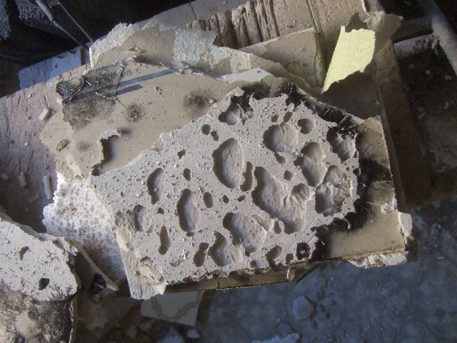

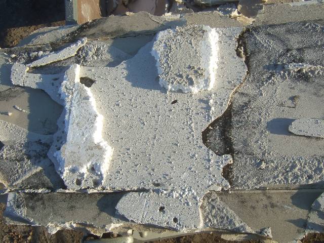

  3. WDVS Zulassung: Forderung nach Betriebszulassung & EPS-Alternativen
    Foto von Martin Eggelsberger
    @ Ibold
    Das ist doch genau das, was ich die ganze Zeit sage. Es muss eine Zulassung für verarbeitende Betriebe geben (nicht vom Hersteller!) und weg mit EPS.

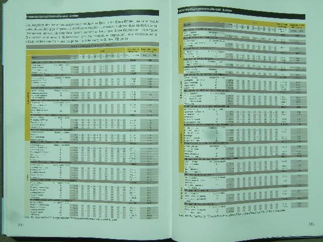

    Als Architekt, Herr Dühlmeyer ...
    Als Architekt, Herr Dühlmeyer ist es ein Armutszeugnis, wenn Sie von Instandsetzungskosten
    und Instandsetzungsintervallen nichts wissen!
    Träumen Sie weiter von gleichen Kosten in den nächsten Jahrzehnten!
    Tipp: Uni-Bibliothek Hannover
    Buch: Atlas-Bauen im Bestand, Seite 59
    oder Buch: Bau-Nutzungskosten S. 332
    Der Unterschied zwischen Dämmfassade und Putzfassade zeigt sich
    laut der Tabellen so:
    Kosten nach 80 Jahren in €/m²
    Außenwand mit Edelputz 429,65 €/m²
    Außenwand mit WDVSAbk. 1314,05 €/m²
    Der Unterschied liegt "nur" bei 884,40 €/m²
    Kann es sein, dass Sie Ihren Kunden das Blaue vom Himmel erzählen.

    Und was soll mir diese ...
    unter Bruch des Urheberrechts eingestellte Tabelle sagen, außer das sie für den Unterpunkt WDVSAbk. Unfug ist?
    Auf welchen empirischen Daten beruht sie? Wie wurde wissenschaftlich exakt ermittelt, dass ein WDVS nach 40 Jahren zu erneuern ist? Ich habe hier ein WDVS von 1971, dass ist noch nicht erneuerungsbedürftig 🙂. Das macht nochmal 20  -  40 Jahre.
    Gerüstkosten von 7, schiessmichtot €? Für was denn? Ein Hochhaus, einen 4-Geschosser, einen 1 1/2 Geschosser, einen Schuppen? 3 Tage oder 3 Monate Standzeit?
    Alles Kokolores  -  nach meiner bescheidenen Meinung 😉
    Wo ist bei den anderen Fassaden die Anpassung an den Stand der Technik eingepreist? Muss man Putzfassaden nie bearbeiten?
    Ich kenne genug Putzfassaden aus den 30 ern, die ohne Kriegseinwirkung aussehen wie Berlin '45.
    Diese Tabelle ist, auch wenn sie IHNEN natürlich in den Kram passt, so sinnhaft wie das Lichtenirgendwasdingsexperiment oder die Daten Ihres Gurus zum tollen Brink  -  jedenfalls für den Punkt WDVS. Beziehen Sie sich lieber nicht darauf, Sie fallen bloß auf die Nase.

    Diese Zahlen sind für mich unplausibel ...
    Diese Zahlen sind für mich unplausibel Nach heutigen Preisen könnte ich dafür locker alle 10 Jahre alles abreißen, entsorgen und neumachen. Und das ist, fachgerechte Ausführung vorausgesetzt, Bullshit.

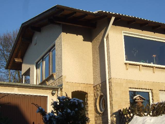

    @Jaskulski: Für sie ein Praxisbeispiel
    Unser echt billiges 0815Haus hat eine mittelmäßig verarbeitette 9 cm Styrodur Fassade und ist 10 Jahre alt. Wie benötigen ca. 13000 kWh Heizeeinergie im Jahr, ihre Fischerhäuser locker das doppelte! Die Fassade ist nun verschmutzt, hat einige kleine Risse und ist somit sanierungsbedürftig. Wissen sie was ich da nächstes Jahr mache: An den rissigen Stellen (ist eine überschaubare Menge) die Armierung flächig entfernen, mit der alten überlappend neu armieren, und den Kratzputz wieder drauf und das ganze Haus mit "einer Silikatfarbed streichen. OK, das wird bestimmt zu sehen sein, aber das ist mir Sch.. egal, es wird wohl nochmal 10 Jahre halten, dann kann man immer noch den ganzen Putz runter holen und neu machen (lassen, dann bin ich 60). Dieser Sanieraufwand ist übeschaubar und bezahlbar.
    SO sieht die Realität aus. Malen sie Ihre Teufel an ihre Wände, nicht an meine!

  49. WDVS-Tabellen: Anhaltspunkt – Unterschiedliche Interpretationen!
    Herr Dühlmeyer ...
    Herr Dühlmeyer Sie brauchen nur andere nachprüfbare Zahlen bringen!
    Solange sind die Tabellen in anerkannten Büchern,
    die in Universitätsbibliotheken stehen ein sehr guter Anhaltspunkt!
    Das jeder solche Tabellen anders interpretiert ist doch legitim.
    Das Institut für Bauforschung e.V. in Hannover, sowie der
    Fraunhofer-Verlag, die diese Bücher bzw. Tabellen veröffentlicht haben, haben gute Arbeit geleistet, die erstmal wiedergelegt werden muss!
    Ist doch sehr interessant, wie sich Herr Ibold für diese Tabellen interessiert. Da will jemand mit aller Macht dagegen vorgehen.
    Viel Glück!

  51. Uni-Bibliotheken: Bücher mit unterschiedlichen Hintergründen!
    Anerkannte Bücher?
    Herr Jaskulski, in Uni-Bibliotheken stehen Bücher unterschiedlicher Autoren mit unterschiedlichen Hintergründen und Motivationen (und Finanzierungen). Die erkennen sich noch lange nicht alle gegenseitig an, das ist ein Irrtum. Es gibt unterschiedliche Theorien in so gut wie jeder Wissenschaft und deren Befürworter bekämpfen sich teilweise heftig. Auch in Bereichen zwischen Theorie und Praxis wie in diesem Forum, das erleben Sie ja selbst. Ich selbst habe schon (in anderen wissenschaftlichen Bereichen) Arbeiten gelesen, denen ich locker dicke Fehler oder sogar Betrugsversuche hätte nachweisen können.
    Und die von Ihnen verlinkte PDF-Tabelle enthält auch aus meiner Sicht mindestens Unklarheiten, solange man nicht den weiteren Kontext dieser Tabelle kennt. z.B. werden da nur die (von uns hier nicht überprüfbaren) direkten Kosten der Maßnahmen genannt, aber nicht die Einsparungen bei den Heizkosten durch das WDVSAbk.. Eine Gesamtkostenrechnung für das jeweilige Gebäude ist nicht ersichtlich. Zu den angegebenen Unterhaltskosten für die Holzfassade wäre noch zu sagen, dass man da auch die ursprünglichen Baukosten mit den anderen Wänden vergleichen müsste. Denn diese Wand benötigt ja eher keine zusätzliche Dämmmaßnahme, um energetisch mit der WDVS-Wand vergleichbar zu sein (Pi mal Daumen). So gesehen wäre diese Wand hinsichtlich der Gesamtkosten bei annähernd gleichen Erstellungskosten mit Abstand die preisgünstigste. Aber das ist hier natürlich nicht das Thema. Aber am mit Abstand am teuersten wären, wieder die Heizkosten mitgerechnet, die verputzten Mauerwerke ohne zusätzliche Dämmung, wieder Pi mal Daumen. Dies erscheint mir nach den durch Sie hier vorgelegten Zahlen ziemlich klar zu sein.
  52. WDVS-Tabellen: Vorsicht genießen – Provokation?
    das weiß er ...
    das weiß er dass die Tabellen mit Vorsicht zu genießen sind.
    Aber interessiert das jemanden, der provozieren will ...?

    Herr Dühlmeyer (und auch andere) ,
    Sie sollten mal in verschimmelte Hütten gehen
    und sie auseinander nehmen, den verschimmelten Mist in die Hände nehmen und vielleicht auch mal auf die Maske verzichten und tief einatmen.
    Müllen Sie andere Menschen zu, die, die es sich gefallen lassen ohne zu hinterfragen.
    Ich baue gerade wiedermal ein Haus um, Baujahr 1972 siehe Fotos,
    mmmmmmmmmmmm ... lecker ..., dazu noch Kaffee und Kuchen!
    Manche sitzen hinterm Schreibtisch und warten sehnlich auf meine Antwort. So nun ist wieder genug Futter für den Tag da.
    Noch was, hätte ich fast vergessen. Für die, die neu hier lesen:
    Mein Buch: "Dämmbaustil oder Baumeisterkunst? " , befasst sich auch mit dem Dämmwahnsinn!
    • BAU.DE / BAU-Forum: 1. Bild zu Antwort "Wahnsinn-Wärmedämmung: Styropor-Gedanken vor 5 Jahren?" auf die Frage "Wärmedämmung sinnvoll? Risiken, Alternativen & Kosten im Überblick" im BAU-Forum "Außenwände und Fassaden"
    • BAU.DE / BAU-Forum: 2. Bild zu Antwort "Wahnsinn-Wärmedämmung: Styropor-Gedanken vor 5 Jahren?" auf die Frage "Wärmedämmung sinnvoll? Risiken, Alternativen & Kosten im Überblick" im BAU-Forum "Außenwände und Fassaden"

    Was sollen uns diese Bilder sagen? Dass irgendwer es geschafft hat, mit einer Innendämmung für Baumängel zu sorgen?
    Was hat das mit den Materialien zu tun. Das wäre mit MiWi genauso schief gegangen. Und bei sachgerechter Ausführung mit einer vernünftigen Planung gut.
    Klingt alles irgendwie nach einem Ertrinkenden, der wild aufs Wasser schlägt.
    Auch vor 5 Jahren war so eine Decke ohne Gerüst der helle Wahnsinn.

    Ich habe hier ein 4 cm dickes WDVSAbk. von 1971 (im Worten Neunzehnhunderteinundsiebzig) Wo da die Katastrophe ist, weiß ich nicht.

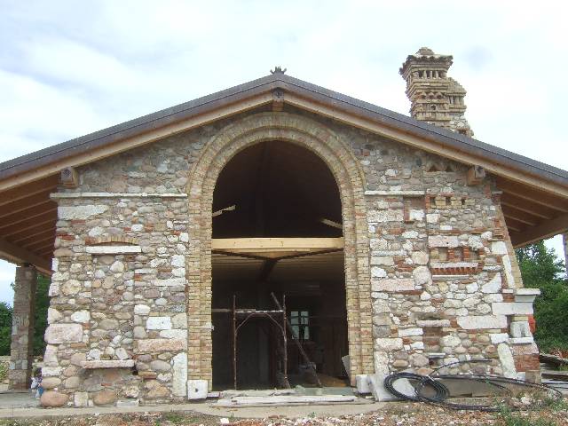

    Meiner Leserschaft ...
    Meiner Leserschaft wünsche ich ein gesundes neues Jahr 2012 und dass Sie
    sich weiter kritisch mit dem Bauen auseinandersetzen!
    Das Brandverhalten eines WDVSAbk. aus Polystyrol-Platten
    (Styroporplatten) hat mich sehr nachdenklich gemacht!
    Jeder sollte sich umschauen, wo WDVS auf Häuser aufgebracht werden.
    Brandsperren sieht ich selten, an Einfamilienhäusern wohl
    überhaupt nicht!
    Wenn nach 8 Minuten solch ein System versagt, alle Achtung!
    Daran kann jeder Mensch sehen, dass bei der Zulassung
    höchstwahrscheinlich nicht so genau hingesehen wurde!
    Wenn ich bedenke, dass die meisten Menschen in einem Obergeschoss
    schlafen!?
    Zu einem Massivhaus mit 36,5 cm oder 49 cm dicken
    Außenwänden, ob im Sichtmauerwerk oder mit einem beidseitigem Kalkputz gibt es kaum Alternativen.
    Jeder darf das für sich selbst entscheiden!

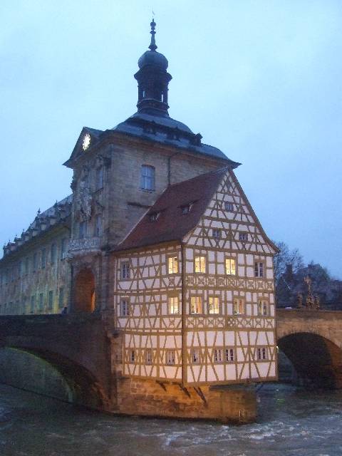

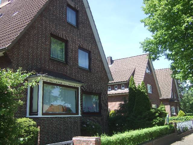

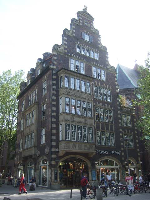

  95. Baumeisterkunst: Bleibt übrig, da Dämmbaustil versagt!

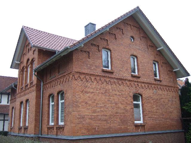

    Baumeisterkunst ...
    Baumeisterkunst bleibt übrig, da der Dämmbaustil versagt!

    In der
    Mönckebergstraße war er also auch schon  -  fotografisch  -  tätig 😉
    Stellen Sie doch mal für die interessierte Leserschaft ein Bild von einem Haus ein, welches Sie komplett nach Ihrer Philosophie selber gebaut haben.
    Ansonsten ist das Alles hier doch nur Ihre Braumeisterkunst.
