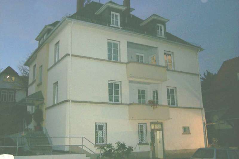

ich besitze ein Altbau von 1932. Die Wände bestehen aus 40 cm dicken roten Backsteinmauern mit einer Putzschicht. Die Fenster inkl. Rollläden wurden bereits erneuert. Ich möchte jetzt die Außenfassade dämmen. Das Problem was ich habe ist, jeder sagt was anderes. Der eine sagt 100 mm sind genug, der andere sagt es müssen 140 mm sein. Das selbe gilt für den Dämmstoff selber.
Ich bin voll verunsichert.
Was schlagen die Experten vor.
