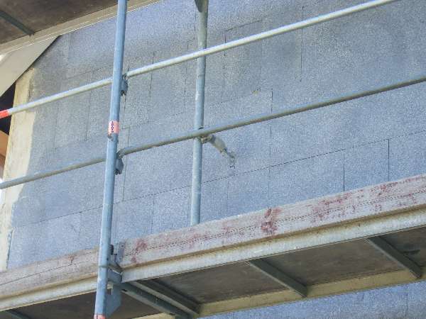

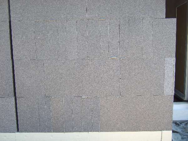

  12. WDVS Fassade: Sondermüll & Schäden – Realität?
    WDVS= Sichere Schäden!
    Da braucht man nur die Augen aufzumachen und einen Spaziergang wagen!
    Unsicher = wenn man die Fotos ansieht, man muss sich nur umschauen und mal mit Sondermüll beklebte Fassade ansehen,
    vor allem auf Rückseiten wo es keiner so schnell sieht!
    Da werden die teuer erworbenen Platten bis zum Letzten verklebt!
    Ist das im Rahmen der Zulassung, wohl kaum!
    Da Gewebe hält dann alles zusammen?
    Herr Schwarzmeier, skrupellos sind die Menschen, die Menschen das Vollprogramm verkaufen, die intakte alte Fassaden zudämmen,
    obwohl sie nie die Wirtschaftlichkeit nachweisen können!
    Immer daran denken, Amortisationszeit ca. 10 Jahre=
    Urteil Az l T 5543/05 vom 18.07.2007, Landgericht München
