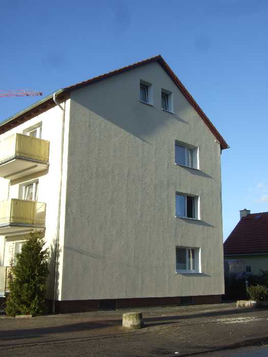

  4. VWS Fassade: Streiflicht-Effekt durch mangelhafte Ausführung!
    Vielleicht ...
    Vielleicht meinen Sie solche Streiflichter dieser "schönen" Fassade wie auf dem Foto.
    Das Material ist eben teuer, da wird gekratzt, damit wenigsten was für die Firma übrigbleibt.
    Zurück bleiben ästhetisch hässliche Fassaden und die Gefahr der Rissbildung, wie an vielen Fassaden zu sehen sind.

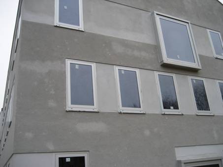

    Unten ist z.B. ein mangelhaft ausgeführter Kratzputz auf massivem Mauerwerk zu sehen (von der planerischen Glanzleistung dieses Bauwerks ganz zu schweigen ...)
    So könnte ich auch eine Vielzahl von mangelhaft erstellten Rohbauten zeigen. Pfusch zieht sich also durch alle Gewerke.
    Das ein überlappendes Gewebe generell einen dickeren Mörtelauftrag verursacht, ist natürlich nicht stimmig, da ich zwei Gewebedicken z.B. in der ca. 5 mm dicken (mineralischen) Armierungsschicht problemlos unterbringe.
    Das Bild im Vorbeitrag zeigt allerdings wirklich sich abzeichnende Armierungsstöße. Hier hat ein Handwerker sehr wahrscheinlich eine wesentlich zu geringe Materialdicke aufgebracht (siehe auch meinen ersten Beitrag "Derartige Unebenheiten resultieren oft aus einer schlechteren Verarbeitung bzw. auch oft aus einer zu dünnen Armierungsschicht. ")

    • BAU.DE / BAU-Forum: 1. Bild zu Antwort "WDVS Verarbeitung: Pfusch und mangelhafte Ausführung vermeiden" auf die Frage "VWS Fassade glätten: Maßnahmen gegen Schatten & Unebenheiten beim Vollwärmeschutz?" im BAU-Forum "Außenwände und Fassaden"
  6. VWS Fassade: Schattenwurf durch ungünstige Lichtverhältnisse
    da hat aber einer sehr lange gewartet ... mit dem Foto
    bis das Licht so schräg kam (siehe Schatten, den der fast nicht vorhandene Dachüberstand wirft) und jede Welle maximal ausgeleuchtet wurde ...
