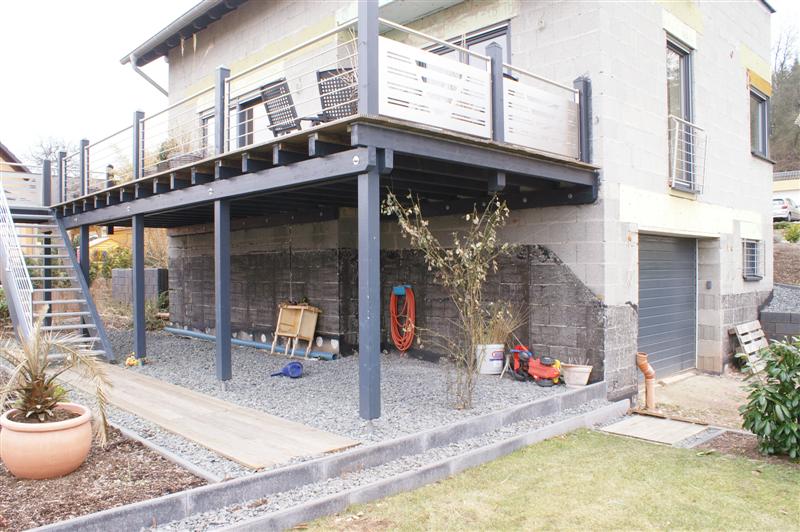

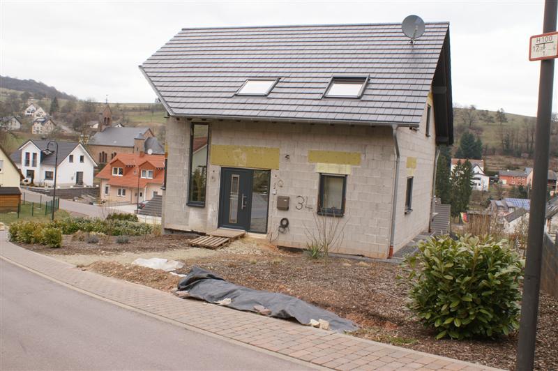

ich habe eine Frage bezüglich des Außenputzes.
Wir haben vor 4 Wochen ein Haus gekauft (Baujahr 2006), welches bis jetzt keinen Außenputz (auch keinen Grundputz) hat. Gern würden wir gern noch die Außenanlagen fertigstellen bevor wir abputzen. (Da wir einige Schrägen der außenanlage zum Haus hin ändern wollen).
Das Problem ist, dass ich das dieses Jahr wohl nicht mehr schaffen werde.
Meine Bedenken sind jetzt, dass das Haus durch noch längeres Warten irgendwelchen Schaden nehmen kann (Schimmel oder ähnliches?). Material der Außenwände sind 36er Isotherm Steine.
Gibt es irgendwelche Gründe warum ich das Hasu unbedingt noch dieses Jahr abputzen lassen sollte oder ist das bautechnisch nicht so kritisch noch bis nächstes Jahr zu warten?
Macht es Sinn evtl. schon mal den Grundputz aufbringen zu lassen, im Herbst+Frühjahr die Außenanlagen zu machen und nächsten Herbst dass erst den Edelputz. Dann könnte man doch evtl. nochmal nachbessern bevor der Edelputz kommt?!

    Farbe passt, Format passt, Lagerfuge ist deutlich sichtbar, Sturzdetails sind für Polystyrolschalungsstein untypisch
    Dem Stein macht der fehlende Putz nichts aus, für die Heizkostenrechnung wär der Außenputz besser..

    Bernhard: Du hast natürlich Recht  -  es handelt sich um BISOTHERM Steine!
    Also versteh ich das richtig, dass es aus bautechnischer Sicht egal ist ob ich das Haus noch 1 Jahr so stehen lasse?!
    Danke und Gruß Kay

    dem Stein macht es nichts aus ein weiteres Jahr unverputzt zu sein.
    Der Hinweis von Rüdiger ist aber wichtig.
    Gelände allenfalls grob modellieren ... aber am besten auch das nicht. Auf weichem Boden stellen die Gerüstbauer ungerne Gerüste auf ...
