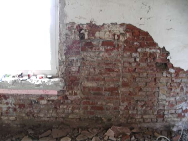

Wandaufbau prüfen: Vollziegel, Putz & Schichtdicken?
Hallo, . -Wie sieht den derzeit ...
Hallo, . -Wie sieht den derzeit Hallo,- Wie sieht den derzeit der Wandaufbau genau aus?
- Verputzt, Fachwerk, Vollziegel, Naturstein? Wie dick sind diese Schichten?

Denkmalgeschützte Vollziegelwand: Innendämmung mit Kalkputz
Tut mir leid das ich mich ...
Tut mir leid das ich mich jetzt erst wieder melde hatte jetzt erst wieder Zeit.
Die Außenwände (kein Fachwerk) bestehen aus Vollziegel und dürfen nicht verändert werden (Denkmahlschutz). also kann man nur noch von innen Dämmen und mauern. Die Innenwand dieser Wände haben noch alten Kalkputz. -
🔴 Innendämmung: Risiken bei Denkmal & Fachwerk vermeiden!
Innendämmung
Ganz so einfach ist das leider nicht. Wenn Ihr Gebäude als Kulturdenkmal unter Schutz steht benötigen Sie auch für Maßnahmen im Innenbereich eine denkmalrechtliche Genehmigung. Das ist im Regelfalle recht unkompliziert.
Eine Wand innen mit Dämmung vor eine Fachwerkwand zu stellen ist bauphysikalisch keine gute Lösung und geht mit großer Sicherheit nach hinten los - und wird genau zu dem führen, was Sie verhindern wollen: Tauwasser, Schimmel, Schäden am Fachwerk, etc.
Möglich erscheint hier eine Innendämmung mit Holzweichfaserplatten, nass in Nass verarbeitet, damit keine Hohlräume entstehen.
Solche Maßnahmen müssen aber sauber geplant und ausgeführt werden, wobei gerade hier viel Eigenarbeit möglich ist. Wenn das Haus nicht zu weit entfernt ist kann ich mir das einmal ansehen.
Gruß aus Wiesbaden,
Christoph Kornmayer -
