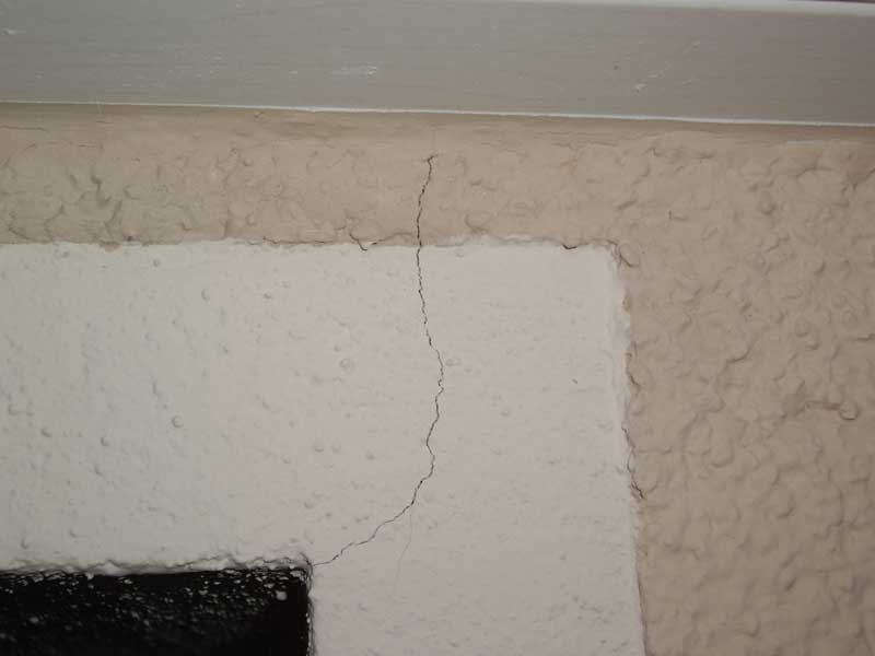

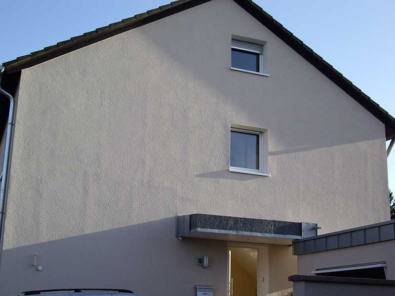

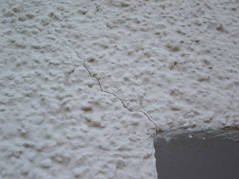

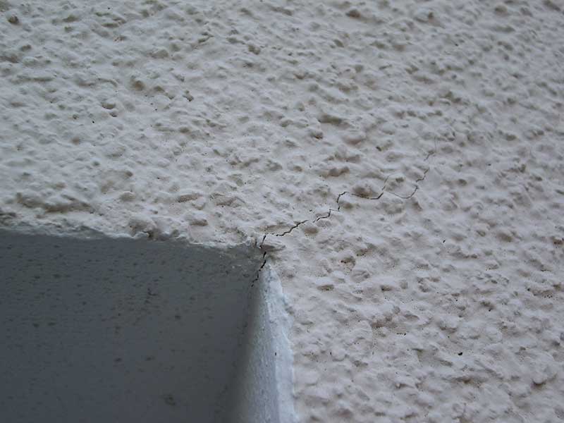

Hallo Zusammen, bin momentan ratlos.
Habe letztes Jahr an meinem Haus ein WDVSAbk. durch eine Fachfirma anbringen lassen.
Nun fallen mir ein paar Dinge auf, die ich persönlich nicht in Ordnung finde.
  • Rissbildungen an allen Fensterleibungen oben (siehe Bild)
  • Schattenbildung auf der Fassade, wenn die Sonne seitlich auf die Fassade scheint (siehe Bild)
Ist das ein Baumängel oder muss man das hin nehmen?
Kann man etwas ändern oder von der Fachfirma verlangen?
Vielen Dank schon mal im Voraus!

    Grundsätzlich ist bei Streiflicht eine Bewertung nicht zulässig, sondern bei normalen Lichtverhältnissen und im rechten Winkel. Siehe dazu Bautoleranzen.
    Was anhand der Bilder zu sehen ist reicht ebenso wenig aus um eine genaue Analyse zu erstellen.
    Allerdings erhebt sich der Verdacht der fehlenden Diagonalarmierung.
    Möglich ist auch, dass Plattenstöße mit der Flucht der Öffnungen konform gehen und abschließen.
    Beides würde einen Mangel darstellen.

    Herr Schwarzmeier hat geschrieben das Streiflicht für eine Bewertung nicht zulässig ist. Nur was ist zulässig zur Beurteilung einer Wand die wellig erscheint. Was muss man tolerieren, den die Wand wirft sehr viele Schatten, wenn die Sonne seitlich auf die Wand scheint. Habe mir zur gleichen Zeit andere Wände angeschaut, die das gleiche Licht abbekommen haben und nicht solche Schatten werfen.

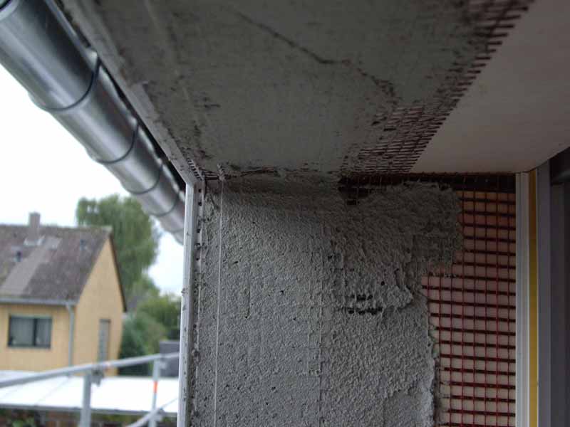

    Habe auch noch ein Bild von der Bauphase gefunden. Ich denke hier wurde nicht richtig gearbeitet oder (siehe Bild)

  8. WDVS Fassade: APU-Leiste, Wärmebrücken & Diagonalbewehrung
    die
    apu-Leiste ist seitlich IN die Öffnungsseite des Blendrahmens angeklebt, und oben gibt es generell gar kein Anschlagprofil?
    (Zumindest gibt es da weniger Wärmebrücken. Wie dick sind die Platten denn dort?)
    Ob eine Diagonalbewehrung (in der Fläche über die Gewebeeckwinkel) eingelegt wurde, sieht man darauf ja nicht.
    Das diese fehlen und oder die Platten über Eck nicht ordnungsgemäß zugeschnitten wurden ist schon möglich.
    Rohbaufotos nur von den Platten wären hilfreich.
    Die Gewebebahnen in der Fläche sind leider hier recht deutlich zu sehen. Das könnte ein Hinweis auf einen weiteren Verarbeitungsfehler sein.
    Aber wie schon gesagt wurde, es ist zwar unter Streiflicht zu erkennen, aber möglicherweise optisch nicht zu beanstanden.
    Grüße aus Thüringen
