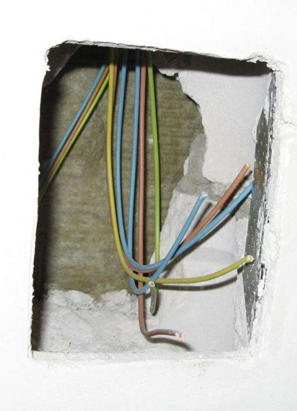

    Wir haben zwischenzeitlich ein weiteres Problem entdeckt, welches der Elektriker in der angrenzenden Doppelhaushälfte verursacht hat. Dieser hat (offenbar auf Wunsch der Nachbarn) in Teilbereichen für Lampenauslässe den kompletten Stein weggestemmt, sodass man durch ein Loch auf die Dämmmatte zu unserem Haus sehen kann.
    Ich kann gar nicht glauben, dass ein Elektriker solch eine Arbeit abliefern mag.
    Nun haben wir also definitiv nicht nur ein Schallschutzproblem, sondern ggf. auch noch das Problem, den Nachbarn erklären zu müssen, dass so etwas unzulässig ist! Soweit ich informiert bin, darf die Mauer nur um maximal 4 cm geschwächt werden.

    • BAU.DE / BAU-Forum: 1. Bild zu Antwort "Schallschutz Doppelhaushälfte: Wanddicke, Schlitze und Dämpfung" auf die Frage "Schallschutz Doppelhaushälfte mangelhaft: Was tun? Kosten für Gutachter & Sanierung?" im BAU-Forum "Außenwände und Fassaden"

    Ich habe mich bei der Wanddicke vertippt. Es soll natürlich 17,5 heißen!
    Die Nachbarn sind zurzeit noch wenig einsichtig und bestehen auf ihre schönen tief eingelassenen Lampen an der Gebäudetrennwand. Am Schallschutz sind sie leider wenig interessiert!
    Wie könnte man die Löcher (es gibt übrigens noch zahlreiche weitere Schlitze mit einer Tiefe von mindestens 7 cm) schließen und das damit verbundene Schallschutzproblem beheben?
    Können wir den Nachbarn bzw. den Elektriker dazu zwingen, bevor wir den Schallschutzmangel (nach Einzug) durch ein Gutachten beweisen müssten?

    So wie Ihre Fotos es darstellen vermindern die nachbarlichen Installationen den einzuhaltenden Schallschutz. Ich nehme an, es handelt sich um eine Baufirma, die beide Haushälften baut. Sie sollten juristische Beratung in Anspruch nehmen und klären, wie die Mängel wirkungsvoll angezeigt werden (unter zu Hilfenahme der technischen Beratung durch Ihren SV) und wie weiter vorzugehen ist, wenn die Firma die Mängel nicht beseitigen will oder die Firma die Mängel nicht beseitigen kann, weil wiederum die Nachbarn sich querstellen. Wie das weitere Prozedere genau abläuft kann ich Ihnen hier nicht erläutern, da wir dann auch in den Bereich der Rechtsberatung gelangen. Prüfen lassen sollten Sie auch, inwieweit eine Einschaltung des Bauamts sinnvoll ist, da evtl. auch der bauaufsichtlich geforderte Mindestschallschutz nicht mehr eingehalten wird.

    wie kommen Sie denn an dieses schöne (Beweis) Foto ran? 😉
    Sie sollten die Baufirma unverzüglich darüber unterrichten.
    (Da Sie beide vermutlich derzeit noch (nur) Käufer sind, hat doch der Nachbar noch nichts zu sagen.)

    Ihre ursprüngliche Fragestellung nimmt damit aber andere Formen an. Ihr SV bezog seine Aussage doch nicht auf diese Löcher?
    Deshalb sollten wir das mit den Löchern vielleicht in Ihrem anderen Beitrag weiter verfolgen?!
