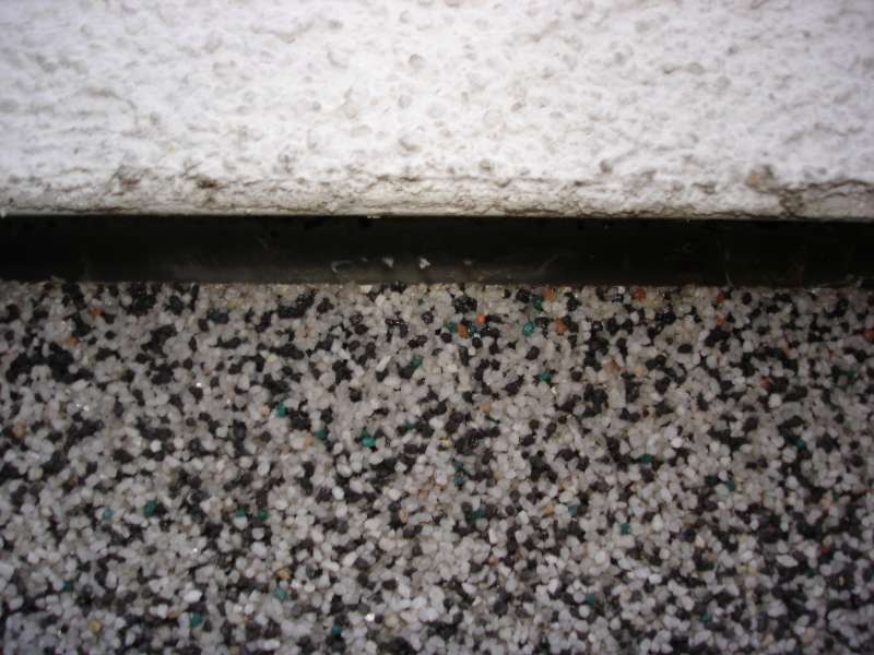

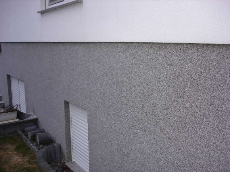

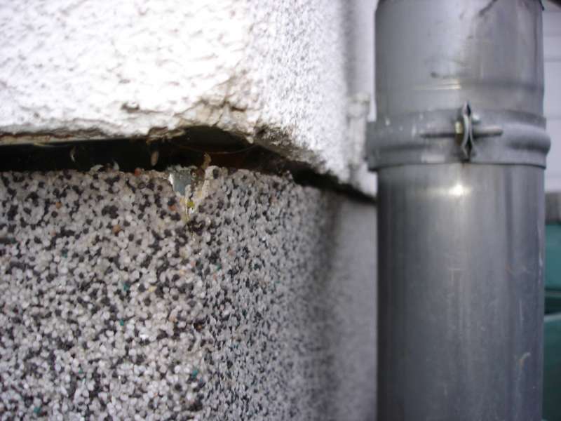

unser Haus ist 2002 fertiggestellt worden. Ich habe nun festgestellt das auf 3 Seiten des Hauses sich der Sockelputz um ca. 1 - 3 cm von der Fassade Richtung Erdreich inkl. der darunter liegenden Dämmplatten gesetzt hat (siehe Fotos). An einigen Stellen biegt sich die Oberkante leicht nach Außen. Weiterhin habe ich im letzten Jahr festgestellt, dass sich der Buntsteinputz (2 mm Maxit MX91BP) ablöst (wenn ich mit Hand darüberstreiche bröselt er ab). Unter den Dämmplatten befindet sich die Steine aus Hohllochziegel z.T. mit Bitumen beschichtet.
Ich denke, dass ich handwerklich gschickt bin - kenne mich aber mit Außenfasseden leider nicht aus. Ich möchte den Sockelputz selber sanieren und habe mir folgende Vorgehensweise überlegt.
1. Dübeln des Sockelputzes
2. Abreiben um die lockeren Buntsteinelemente abzulösen
3. Die Fuge zwischen Fassadenputz und Sockelputz ausfüllen (Bauschaum?) - bitte um Tipps
4. Abziehe der Gesamte Fläche mit dem hellen Unterputzmaterial
5. Buntsteinputz erneut aufziehen.
Ich bitte um Ideen, warum sich der Sockel nach unten drückt und wie man diesen Mangel am besten saniert. Die damalige ausführende Firma ist heute leider pleite.
Vielen Dank und Grüße aus dem Harz ...
Thomas
🔴 Gefahr: Eindringende Feuchtigkeit kann zu Schimmelbildung im Innenbereich führen.
🔴 Gefahr: Beschädigte Dämmung kann die Energieeffizienz des Hauses beeinträchtigen.
Ich verstehe, dass sich der Sockelputz an Ihrem Haus von 2002 gelöst hat. Das ist ein Problem, das verschiedene Ursachen haben kann:
- Fehlende oder mangelhafte Abdichtung: 🔴 Eine unzureichende Abdichtung gegen Erdfeuchtigkeit kann dazu führen, dass Wasser hinter den Putz gelangt und ihn unterwandert.
- Mangelhafte Ausführung: Fehler bei der Anbringung des Putzes, z.B. unsaubere Verarbeitung oder falsche Materialwahl, können ebenfalls zum Ablösen führen.
- Setzungen des Erdreichs: Bewegungen im Erdreich können Spannungen verursachen, die den Putz beschädigen.
- Frostschäden: Eindringendes Wasser gefriert und dehnt sich aus, was den Putz absprengen kann.
🔴 Das Ablösen des Sockelputzes kann zu weiteren Schäden führen, z.B. durch eindringende Feuchtigkeit, die die Dämmung beschädigt oder zu Schimmelbildung führt.
👉 Handlungsempfehlung: Ich empfehle Ihnen dringend, einen Bausachverständigen hinzuzuziehen, der die Ursache des Schadens genau analysiert und ein Sanierungskonzept erstellt. Lassen Sie die betroffene Stelle bis zur Sanierung beobachten, um weitere Schäden zu vermeiden.
