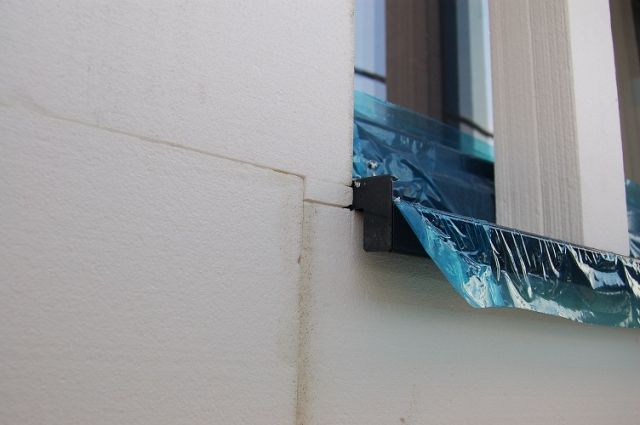

WDVS Dämmung Gebäudeöffnungen: Stückelung bei Fensterbänken mangelhaft? Meinung?
Die Diskussion dreht sich um die korrekte Ausführung eines WDVS (Wärmedämmverbundsystem) im Bereich von Fensterbänken. Dabei wird die Stückelung von Dämmplatten, die Verwendung von Fugendichtbändern bzw. Anputzprofilen und die Einhaltung der bauaufsichtlichen Zulassung thematisiert. Ein häufiger Fehler ist das Ausschäumen von Anschlüssen an artfremde Bauteile, was laut Zulassung nicht zulässig ist. Die korrekte Ausführung ist entscheidend für die Funktionalität und Langlebigkeit der Fassadendämmung.

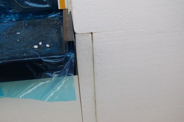

Grade im Bereich der Fenster wird ordentlich gestückelt um die Fensterbänke auch schön zu umbauen. In den Verlegehinweisen, die ich so finden konnte wird genau davon ja immer abgeraten. Ist das nun ein Mangel? oder sieht die Realität auf dem Bau einfach anders aus. Muss eine extra Isolierung zwischen Fensterbänken und WDVS angebracht werden?

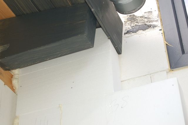

Und dann ist da noch eine Stelle im Anbaubereich. hier wird elegant um einen Dachvorsprung herumgearbeitet. Ist das so in Ordnung.
Hab ein paar Fotos beigefügt um meine Sorgen etwas zu verdeutlichen.
Über ihre Meinung würde ich mich freuen.
🔴 KRITISCH: Stückelung des WDVSAbk. im Fensterbankbereich ist ein sachlicher Mangel gemäß DINAbk. 4108-2, DIN 18516-1 und Herstellervorgaben – keine „Realitätsanpassung“, sondern Verstoß gegen verbindliche Ausführungsregeln.
🔴 KRITISCH: Fehlende oder nicht druckfeste Anschlussdämmung zwischen Fensterbank und WDVS erzeugt massive Wärmebrücken mit hohem Risiko für Kondensation, Schimmelbildung und Feuchteschäden im Innenraum.
⚠️ WICHTIG: Die Ausführung um den Dachvorsprung herum muss eine durchgängige Sperrschicht (WDVS-Träger, Dichtungsebene, Putzsystem) sowie horizontale Ablenkung von Niederschlagswasser sicherstellen – andernfalls besteht akutes Wasserstandsrisiko.
⚠️ WICHTIG: Jede Stoßfuge im WDVS-Bereich von Öffnungen ist eine potenzielle Schwachstelle für Rissbildung, Feuchteeintritt und thermische Unterbrechung – Dokumentation (Fotos, Protokoll) vor Putzabschluss ist zwingend erforderlich.
Die Stückelung der WDVS-Dämmung im Bereich von Fensterbänken ist kritisch zu betrachten, da sie die Dämmwirkung negativ beeinflussen kann. 🔴 Eine unsachgemäße Ausführung kann zu Wärmebrücken und damit zu erhöhten Heizkosten sowie Schimmelbildung führen.

🔴 Gefahr: Die Stückelung der Dämmung im Fensterbereich ist ein kritisches Risiko. WDVS-Verlegehinweise verbieten dies in der Regel, da jede Stoßfuge eine potenzielle Schwachstelle für Wärmebrücken, Feuchteeintritt und Rissbildung darstellt. Ohne fachgerechte Abdichtung und Hinterfüllung kann dies zu erheblichen Bauschäden führen.
➕ Ergänzung: Zwischen Fensterbank und WDVS ist in der Regel eine separate, druckfeste Dämmung (z.B. Kompriband oder spezielle Dämmkeile) erforderlich, um Wärmebrücken zu vermeiden. Die bloße Stückelung des WDVS erfüllt diese Anforderung nicht. Auch die Ausführung um den Dachvorsprung herum ist kritisch zu prüfen, da hier oft Anschlussdetails und Dichtigkeit nicht gewährleistet sind.
⚠️ Korrektur: Die Annahme, dass die Realität auf dem Bau anders aussieht, ist gefährlich. Auch wenn Stückelungen praktisch vorkommen, sind sie nur bei exakter Planung und Ausführung mit speziellen Systemkomponenten (z.B. vorgefertigten Fensterlaibungselementen) zulässig. Eine pauschale Abweichung von den Verlegehinweisen ist ein Mangel.
👉 Handlungsempfehlung: Beauftragen Sie umgehend einen zertifizierten Bausachverständigen oder WDVS-Fachplaner mit der Begutachtung der ausgeführten Arbeiten. Lassen Sie die Mängel schriftlich dokumentieren und fordern Sie den ausführenden Betrieb zur fachgerechten Nachbesserung gemäß den Systemvorgaben des WDVS-Herstellers auf. Nur so können langfristige Schäden und Gewährleistungsansprüche gesichert werden.
Die beschriebene Stückelung des 12 mm EPS-WDVS im Bereich von Fensterbänken stellt ein gravierendes thermisches und konstruktives Risiko dar, da sie zu Wärmebrücken, Feuchteeintrag und späterem Schimmelbefall führen kann.
🔴 Gefahr: Ungeschützte Fensterbankanschlüsse ohne durchgängige Dämmung oder spezielle Anschlussprofile erzeugen massive Wärmebrücken – besonders kritisch bei Neubauten mit hohen energetischen Anforderungen nach EnEVAbk. bzw. GEG.
⚠️ Korrektur: Die Verlegehinweise, die von Stückelung abraten, sind keine Empfehlung, sondern verbindliche Anforderung an die fachgerechte Ausführung gemäß DIN 4108-2, DIN 18516-1 und Herstellervorgaben – eine Abweichung ist kein 'Realitätsproblem', sondern ein Mangel.
➕ Ergänzung: Zwischen Fensterbank und WDVS ist keine 'extra Isolierung' ausreichend – vielmehr ist ein dämmstoffgleiches, druckfestes Anschlussprofil oder eine thermisch getrennte, wärmebrückenminimierte Fensterbankkonstruktion erforderlich, die auch die Abdichtungsebene berücksichtigt.
🔴 Gefahr: Die 'elegante' Umgehung des Dachvorsprungs ohne fachgerechte Anschlussausbildung birgt hohe Risiken für Wasserstand und Feuchteschäden, da hier die horizontale Ablenkung von Niederschlagswasser und die Durchgängigkeit der Sperrschicht (z. B. WDVS-Untergrund, Putzträger, Dichtungsebene) nicht gewährleistet ist.

🔴 WDVS Mangel: Fehlerhafte Ausführung bei Fensteröffnungen!
BAUMURKS
Hier ist eigentlich alles falsch was nur falsch sein kann!
Sofort Rückbau veranlassen!
Alle Anschlüsse an artfremde Bauteile sind durch Fugendichtband oder Anputzprofil gem. Zulassung des Systemherstellers auszubilden und hinterlaufsicher gegen Niederschlagswasser herzustellen. Ferner sind die offenen Plattenfugen bis 5 mm Breite auszuschäumen, wenn breiter mit Dämmstoff zu schließen. Die Stückelei erinnert an ein Mosaik und geht im Bereich der Öffnungen gar nicht, da hier die höchsten Spannungen auftreten. Was will der Verarbeiter hier eigentlich einsparen? Allein der erhöhte Zeitaufwand und der mehr als doppelte Kleberverbrauch in diesen Bereichen machen wenig Sinn gegenüber der Einsparung bei Resteverwertung an Dämmstoff.
Was macht der Verarbeiter eigentlich beruflich? -
WDVS Ausführung: Bedenken wegen Fugen-Abdichtung statt Dichtband
na prima
sowas habe ich befürchtet.
Der ausführende Fachbetrieb, sagt es würde statt der Dichtungsbänder die Fugen abgespritzt werden. Das sei zuverlässiger. Überhaupt hätte man seit 30 Jahren keine schlechte Erfahrungen mit dieser Technink gemacht.
Danke für Ihre klaren Worte. -
⚠️ WDVS Zulassung: Ausschäumen von Anschlüssen unzulässig!
Zulassung studieren
Der Gute sollte mal die bauaufsichtliche Zulassung u. die a a.R.d.T. studieren. Anschlüsse an artfremde Bauteile ausschäumen geht gar nicht.
Wenn der Verarbeiter das schon 30 Jahre so macht, dann macht Er es 30 Jahre falsch. -
⚠️ WDVS-Pfusch: 30 Jahre falsche Ausführung – Konsequenzen?
Zulassung studieren
