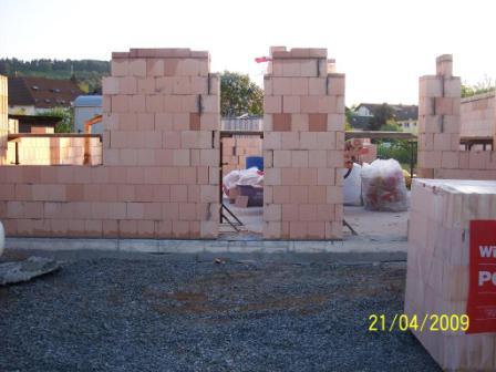

Hallo, wir sind dabei zu bauen. Ich habe ein Paar Fotos gemacht, das Mauerwerk ist t9. Wurden die Steine "fachmännich gemauert, oder gibt es etwas zu bemängeln? Anbei die Bilder. Ab und zu sind Zwischenräume zu sehen. Ist das normal? Danke+Gruß

    Ich beurteile die Qualität des Mauerwerks anhand der Fotos. Zwischenräume im T9 Mauerwerk sind nicht ideal, da sie die Wärmedämmung und Stabilität beeinträchtigen können.
    🔴 Gefahr: Ungleichmäßige oder zu große Zwischenräume können auf mangelhafte Ausführung hindeuten und die Tragfähigkeit des Mauerwerks negativ beeinflussen.
    • Prüfen Sie, ob die Mauersteine versetzt gemauert sind, um vertikale Fugen zu vermeiden.
    • Achten Sie auf eine vollständige Vermörtelung der Stoß- und Lagerfugen.
    • Kontrollieren Sie die Einhaltung der zulässigen Toleranzen gemäß DIN 18202.
    Ich empfehle, einen Bausachverständigen hinzuzuziehen, der das Mauerwerk vor Ort begutachtet und die Einhaltung der einschlägigen Normen und Richtlinien überprüft.
    👉 Handlungsempfehlung: Dokumentieren Sie alle Auffälligkeiten und fordern Sie eine Nachbesserung durch das Bauunternehmen.
    Der vorliegende Sachverhalt beschreibt ein Rohbau-Mauerwerk der Kategorie T9, bei dem der Bauherr optische Auffälligkeiten in Form von Zwischenräumen feststellt und die fachgerechte Ausführung hinterfragt. T9-Mauerwerk ist ein hochwertiges Sichtmauerwerk mit erhöhten Anforderungen an die Optik und Maßgenauigkeit. Die zulässigen Toleranzen sind in der DIN 18202 und der ATV DIN 18330 geregelt, wobei für T9 besonders enge Grenzen gelten.

    Bei T9-Mauerwerk (9 cm dicke, meist hochwertige Kalksandstein- oder Porenbetonsteine) handelt es sich um eine tragende oder aussteifende Innenwandkonstruktion, deren fachgerechte Ausführung entscheidend für Statik, Schallschutz, Wärmedämmung und spätere Putzhaftung ist.
    🔴 Gefahr: Sichtbare Zwischenräume im Mauerwerk sind grundsätzlich nicht zulässig – sie deuten auf fehlende Vollvermörtelung, unzureichende Lagerfugenkontrolle oder ungenaue Steinabmessungen hin und können zu statischen Schwächen, Schallbrücken, Feuchteeintrag und Putzabplatzungen führen.
    ⚠️ Korrektur: Die zulässigen Toleranzen nach DIN 18195 und DIN 18196 sehen für Lagerfugen eine maximale Dicke von 12 mm vor, jedoch nur bei vollflächiger, lückenloser Verankerung – Zwischenräume oder Lufteinschlüsse zwischen Stein und Mörtel sind ausdrücklich unzulässig.
    ➕ Ergänzung: Eine fachgerechte Ausführung erfordert vollflächige, mindestens 85 %ige Mörtelauflage, planparallele Steinlagen, horizontale und vertikale Fugenkontrolle mit Richtschnur und Wasserwaage sowie eine Fugenbreite von 8–12 mm – nicht jedoch Lücken oder Hohlräume.
    ❌ Widerspruch: Die Annahme, dass gelegentliche Zwischenräume "normal" seien, ist fachlich falsch und gefährlich – solche Mängel sind nicht nachträglich korrigierbar, ohne Teile der Wand zu entfernen und neu zu mauern.
    🔴 Gefahr: Unvermörtelte Bereiche reduzieren die Tragfähigkeit und erhöhen das Risiko von Rissbildung unter Last, insbesondere bei späterer Aufstockung oder Einbau schwerer Befestigungselemente.
    👉 Handlungsempfehlung: Beauftragen Sie unverzüglich einen zertifizierten Bauingenieur oder staatlich anerkannten Sachverständigen für Mauerwerkskonstruktionen zur statischen und ausführungsbezogenen Prüfung – eine Nachbesserung vor Putz- oder Verkleidungsarbeiten ist zwingend erforderlich.

  2. T9 Mauerwerk: Fugen, Verputzen & Rissbildung vermeiden
    Aus Sicht eines Verputzers:
    Fugen zwischen den Steinen >5 mm müssen vor dem Verputzen mit Leichtmörtel geschlossen werden, kleinere nicht unbedingt. Es sollten möglichst keine Steinfugen an Ecken von Öffnungen durchlaufen, Gefahr von späteren Schwindrissen bei mangelnder Auflast (schlecht: rechtes Fenster, links unten, lässt sich durch spätere Diagonalgewebe beim Putz relativieren!), Die Mauerkrone sollte immer vor Regenwasser geschützt werden (oben abdecken). Sollten keine vorgefertigten Ecksteine verwendet werden, müssen die sogenannten "Mörteltaschen" vorgeputzt werden. Achten Sie darauf, dass überall das "Überbindemaß" eingehalten wird, seitliche Steinüberdeckung also 0,4 mal Steinhöhe (sieht gut aus auf dem Bild). Wenn nicht unterkellert, sollten die Steine auf einer Lage Pappe oder auf mineralischer Abdichtung beginnen, eine weitere Lage Pappe gehört zwischen die erste und zweite Steinlage.
    Sofern kein WDVSAbk. vorgesehen ist, sollten Sie Ihren Betreuer darauf ansprechen, ob auf dem (zwingenden) Faserleichtputz eine Gewebespachtelung geplant ist. Wenn nicht, sollten Sie um ein Angebot bitten und hierin investieren. Die Gefahr von Schwindrissen ist nicht von der Hand zu weisen. Da diese aber bis zu einer bestimmten Größe und Häufigkeit keinen Mangel darstellen, ist eine vollflächige Gewebespachtelung nicht vorgeschrieben. Schön sieht es trotzdem nicht aus und der Ärger ist vorprogrammiert.
  3. T9 Mauerwerk: Dämmstoffmörtel für Stoßfugen nach DIN 1053-1
    Aus der Sicht?
    Warum nicht richtig "sehen"?
    DINAbk. 1053-1 "Stoßfugen über 5 mm sind mit angepasstem Mörtel zu verschließen" Hier wäre wie geschrieben ein entsprechender Dämmmörtel i.O.! Problematischer ist es mit kleineren unverschlossenen Stoßfugen (3-5 mm), welche Sinnvollerweise auch verschlossen werden sollten (nicht müssen), da es die Gefahr der Kerbrissbildung mindert. Gerade monolithisches Mauerwerk birgt diesbezüglich erhöhte Gefahrenpotentiale.
    Einen Ziegel wie den T9 sehe ich bezüglich einer Putzarmierung durchaus entspannter wie andere Ziegel mit dünneren Stegen. Dies hat mit der Steinbedingten Verformung unter Last von hochdämmenden Steinen zu tuen (was beim T9 etwas entspannter ist). Ebenso spielt die Verformung unter Erwärmung eine durchaus geringere Rolle als bei dünnstegigeren Ziegeln.
    Eine Abdichtung gehört natürlich nach unten aber KEINE auf die 1. Schicht! Diese ist weder gefordert und kann u.U. sogar kontraproduktiv sein.
    T9 Mauerwerk im Rohbau: Toleranzen, Zwischenräume & Ausführung
    💡 Kernaussagen: Dieser Thread diskutiert zulässige Toleranzen und Zwischenräume bei T9 Mauerwerk im Rohbau. Es wird die fachgerechte Ausführung gemäß DINAbk.-Normen und die Bedeutung des richtigen Mörtels für die Vermeidung von Rissen thematisiert. Die Notwendigkeit der Vorbereitung vor dem Verputzen wird ebenfalls hervorgehoben.
    ⚠️ Wichtiger Hinweis: Gemäß dem Beitrag T9 Mauerwerk: Fugen, Verputzen & Rissbildung vermeiden, sollten Fugen zwischen den Steinen, die größer als 5 mm sind, vor dem Verputzen mit Leichtmörtel geschlossen werden, um spätere Rissbildung zu vermeiden. Besonders an Ecken von Öffnungen ist dies wichtig.
    ✅ Zusatzinfo: Der Beitrag T9 Mauerwerk: Dämmstoffmörtel für Stoßfugen nach DIN 1053-1 verweist auf DIN 1053-1, welche besagt, dass Stoßfugen über 5 mm mit geeignetem Mörtel zu verschließen sind. Hierbei wird Dämmstoffmörtel empfohlen, um Kerbrissbildung zu minimieren, besonders bei monolithischem Mauerwerk.
    🔴 Risiko: Unverschlossene Stoßfugen (3-5 mm) können das Risiko von Kerbrissbildung erhöhen, insbesondere bei monolithischem Mauerwerk. Daher wird empfohlen, auch diese Fugen zu verschließen, um die Stabilität und Langlebigkeit des Mauerwerks zu gewährleisten.
    👉 Handlungsempfehlung: Überprüfen Sie das T9 Mauerwerk im Rohbau auf Einhaltung der Toleranzen und fachgerechte Ausführung. Achten Sie besonders auf die Stoßfugen und verwenden Sie den passenden Mörtel gemäß DIN 1053-1, um die Bausubstanz zu sichern und spätere Schäden zu vermeiden. Konsultieren Sie bei Unsicherheiten einen Fachmann im Bauwesen.
