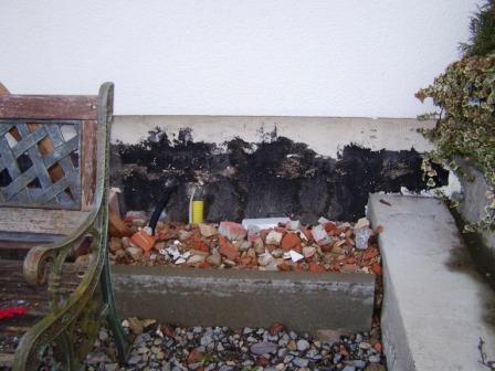

wir haben einen Beton-Fertigteil-Keller welcher an der Front noch zu ca. 50 cm aus dem Boden sichtbar ist (s. Bild). Die 3 anderen Seiten sind bis oben mit Erde befüllt. Jetzt stellt sich die Frage, wie ich diese Sicht verschönern kann. Problem ist, dass teilweise noch Bitumen zu sehen ist, und angeblich hält darauf nichts.
Gibt es Alternativen?
besten Dank

Der Sachverhalt beschreibt einen Beton-Fertigteil-Keller, dessen Frontseite etwa 50 cm aus dem Erdreich ragt und mit Bitumen beschichtet ist. Der Nutzer sucht nach Möglichkeiten, diese Sichtfläche zu verschönern, und äußert Bedenken, dass auf Bitumen kein Haftgrund möglich sei.

Die Sichtwand eines Beton-Fertigteil-Kellers im Erdreichbereich stellt eine kritische Bauteilgrenze dar, da hier Feuchtigkeit, Frost, chemische Einflüsse und mechanische Belastungen zusammenwirken. Die sichtbare Bitumenschicht ist kein reines Ästhetikproblem, sondern ein Indikator für die ursprüngliche Abdichtung – ihre Beschädigung oder unzureichende Abdeckung birgt erhebliche Risiken für die Bausubstanz.
🔴 Gefahr: Bitumen ist kein dauerhaftes Oberflächenmaterial für Sichtbereiche: Es wird durch UV-Strahlung, Temperaturschwankungen und mechanische Einwirkung spröde, rissig und brüchig. Eine Verblenderung ohne fachgerechte Vorbehandlung oder ohne Entfernung der degradierten Bitumenschicht führt zu Haftungsverlust, Feuchtigkeitseintrag hinter dem Verblender und potenzieller Schimmelbildung im Kellerinneren.
🔴 Gefahr: Bei unzureichender Entwässerung oder fehlender horizontaler Abdichtung oberhalb der Sichtwand kann sich oberflächennahe Feuchtigkeit stauen – dies begünstigt Frostschäden am Beton und beschleunigt die Zersetzung von Bitumen sowie die Korrosion von Bewehrungsstählen.
⚠️ Korrektur: Die Aussage "hört darauf nichts" ist technisch unpräzise: Es hält zwar keine unvorbereitete Verblenderung, aber mit fachgerechter Vorbehandlung (Reinigung, Abtragung lockerer Bitumenschichten, Grundierung mit bitumenkompatibler Haftbrücke) sind viele Verblendermaterialien (z. B. mineralisch gebundene Natursteinplatten mit Hinterlüftung) durchaus möglich.
➕ Ergänzung: Eine nachträgliche vertikale Außenabdichtung (z. B. mit bitumenhaltigen oder polymermodifizierten Abdichtungsbahnen) ist vor einer Verblenderung zwingend erforderlich, wenn die ursprüngliche Bitumenschicht beschädigt oder unvollständig ist – dies schützt nicht nur die Wand, sondern auch den Keller vor Feuchteschäden.
➕ Ergänzung: Die Erdabdeckung an den drei anderen Seiten erfordert eine funktionierende Perimeterdrainage mit Schutzvlies und Schüttgut – ohne diese ist jede Verblenderung an der Frontwand langfristig gefährdet.
👉 Handlungsempfehlung: Beauftragen Sie einen zertifizierten Bauingenieur oder Sachverständigen für Feuchteschäden, um die aktuelle Zustandsbewertung der Bitumenschicht, die Funktionsfähigkeit der Drainage und die Notwendigkeit einer Nachabdichtung zu prüfen – erst danach darf eine Verblenderung geplant werden.
