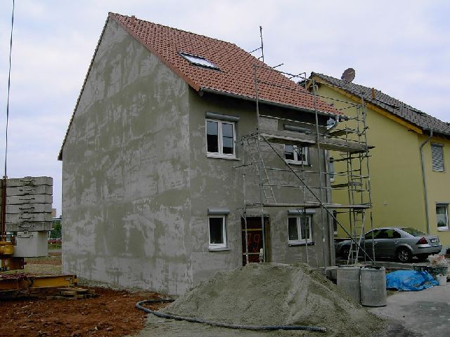

wir haben eine Doppelhaushälfte gebaut, die andere Hälfte steht noch nicht und es sieht auch nicht so aus, als käme die bald. Unser Problem, die Haustrennwand ist nur 17,5 KSL, weil ja eigentlich eine Wohnwand, sie wird also nass, wir haben oben in den Ecken (ganz oben Treppenaufgang) schon Schimmel (können heizen, Stoßlüften wie wir wollen. Es bleibt uns also nichts anderes übrig, als die Wand von außen zu dämmen und alles wieder abzureißen, wenn die zweite Hälfte irgendwann mal gebaut wird.
Habe hier im Forum den Tipp bekommen, eine Dämmung von 10 cm Styropor außen drauf zu bringen. Das wollen wir auch im Frühjahr, wenn Gerüst für Außenoberputz kommt, mit machen lassen. Die 100 m² Haustrennwand ist grundverputzt (zum Glück, sonst wäre es ja noch schlimmer). Was kann man nehmen, wie wird es gemacht, muss das auch verputzt werden und genügt Styropor. Was ist dann mit dem Dach, wenn die Dämmung übersteht, Kosten oder kann man das auch gut selbst machen, wenn Gerüst steht? Fragen über Fragen, bitte helft uns mal, sind total unglücklich im "neuen" Haus!

🔴 KRITISCH: Vor jeder Dämmmaßnahme ist eine fachgerechte Schimmelsanierung durch einen zertifizierten Fachbetrieb zwingend erforderlich – ein Überdämmen ist gesundheitsgefährdend und baurechtlich unzulässig.
🔴 KRITISCH: Eine Außendämmung an der Haustrennwand ist technisch hochanspruchsvoll und birgt erhebliche Risiken bei späterer Nachbarbebauung – statische Verankerung, feuchte- und wärmetechnische Anschlüsse sowie Brandschutznachweis müssen vorab durch einen Sachverständigen geprüft werden.
⚠️ WICHTIG: Styropor (EPS) ist für diesen Anwendungsfall ungeeignet – stattdessen sind diffusionsoffene Systeme (z. B. Mineralwolle mit hinterlüfteter Fassade oder kapillaraktive Dämmputze) erforderlich, um die feuchtespeichernde Eigenschaft des Kalksandsteins zu berücksichtigen.
⚠️ WICHTIG: Der Dachanschluss ist eine Hochrisikozone – eine durchgängige, regensichere und wärmebrückenfreie Ausführung erfordert detaillierte Detailplanung durch einen Fachplaner.

Styropor genügt, verputzt werden muss das nicht. Wann ist denn mit dem Neubau zu rechnen? Einige Zeit kann das schon so stehen bleiben. Ist nur die Frage ob sich das im Frühjahr lohnt, wenn vielleicht nächstes Jahr angebaut wird!?
Aber: Unter die Dachpfannen muss ein Überhangstreifen, sonst läuft ihnen das Wasser dahinter.
Nass werden darf die Wand aber eigentlich nicht, hat sich das schon mal jemand angekuckt?
Kosten: ~ 8-12 €/m² + Überhangstreifen (geschätzte 300 €)

Das es den EnEVAbk. nicht entspricht, ist mir auch klar, sehe ich ja an unseren Heizkosten, war auch nicht meine Frage. Haben den Fehler jetzt gemacht unserem Architekt zu Vertrauen, der sagte 17,5 genügt (macht es ja auch wenn die zweite Hälfte steht) Wir werden es ja dann dämmen lassen.
Man kann nicht sagen, wann da jemand baut, bin im engen Kontakt mit der Kommune, die die Grundstücke verkauft und werde auf dem laufenden gehalten.
