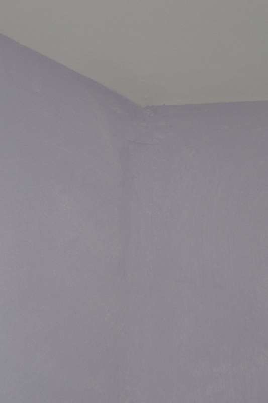

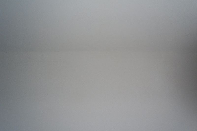

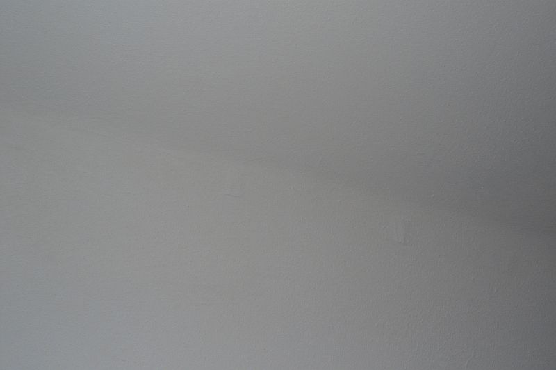

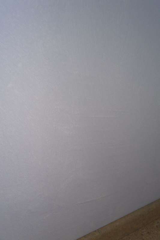

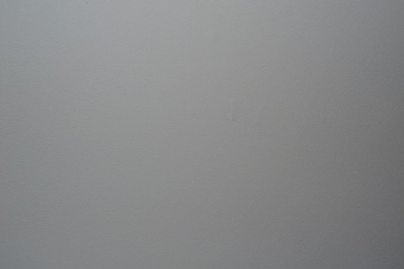

wir haben in unseren Schlafräumen ein EMV-Vlies von Marburg verkelbt bzw. der Maler. Dieses muss 1 cm überlappend verklebt und mit einem Kupferband verbunden werden und anschließend wurden die Übergänge verspachtelt. Anscheinend war dies nicht sehr erfolgreich.
Die Hoffnung dies mit der Lehmstreichputz Grundierung Preludio und anschließendem Lehmstreichputz Furioso zu verdecken war leider erfolglos.
Anfänglich versuchten wir das Ergebnis zu akzeptieren nun sind wir soweit und denken wir müssen nochmal alles neu machen lassen. Was müssten wir tun um alles zu verdecken und keine Blasenbildung, Falten usw. zu haben?
Alles neu verspachteln und wenn ja welcher Spachtel wäre zu empfehlen. Verspachtel ein Maler ganze Räume oder tun dies Verputzer. Diesmal soll schon alleine wegen der Gewährleistung eine Firma ran.

    🔴 KRITISCH: EMV-Vlies darf nur mit vom Hersteller ausdrücklich freigegebenen, leitfähigen Spachtelmassen verarbeitet werden – Standard- oder Lehmspachtel gefährden die Abschirmfunktion und begünstigen Blasenbildung sowie Feuchteschäden.
    🔴 KRITISCH: Vor jeder Nachbearbeitung ist eine messtechnische Prüfung des Oberflächenwiderstands (< 1 Ω/□ nach DINAbk. EN 50147-1) und eine bauphysikalische Bewertung der Untergrundfeuchte zwingend erforderlich.
    ⚠️ WICHTIG: Lehmstreichputz (z. B. Furioso) ist grundsätzlich inkompatibel mit EMV-Vlies – er unterbricht die elektrische Kontinuität, weist unzureichende Haftung auf und gefährdet die Diffusionsoffenheit.
    ⚠️ WICHTIG: Preludio und vergleichbare Lehmgrundierungen sind für EMV-Vlies nicht zugelassen und verhindern eine haftvermittelnde Verbindung zwischen Vlies und Spachtel.
    ⚠️ WICHTIG: Die Erdung des Vlieses mittels Kupferband muss elektrisch kontinuierlich, fachgerecht angeschlossen und nachgemessen sein – eine fehlerhafte Erdung macht die Abschirmung wirkungslos.
    Ich verstehe, dass es nach der Verklebung von EMV-Vlies und dem anschließenden Verspachteln zu Problemen wie Blasen- und Faltenbildung gekommen ist. Das deutet auf Schwierigkeiten bei der Verarbeitung oder Materialunverträglichkeiten hin.
    🔴 Gefahr: Unsachgemäße Verspachtelung kann zu langfristigen Schäden an der Bausubstanz führen, insbesondere wenn Feuchtigkeit eindringt.
    Ich empfehle folgende Vorgehensweise: Zunächst sollte die Ursache der Blasen- und Faltenbildung genau analysiert werden. Mögliche Gründe sind eine falsche Verarbeitung des EMV-Vlieses, eine ungeeignete Spachtelmasse oder Probleme mit dem Untergrund. Lehmstreichputz ist grundsätzlich eine gute Wahl für ein gesundes Raumklima, aber die Grundierung muss unbedingt zum Untergrund und zum Lehmputz passen.
    Da die Arbeiten von einem Maler durchgeführt wurden, sollte dieser zunächst die Möglichkeit zur Nachbesserung im Rahmen der Gewährleistung erhalten. Dokumentieren Sie alle Mängel detailliert mit Fotos und einem schriftlichen Protokoll. Falls der Maler die Mängel nicht beheben kann oder will, sollten Sie einen unabhängigen Gutachter hinzuziehen, um die Ursache der Probleme festzustellen und die notwendigen Sanierungsmaßnahmen zu definieren.
    👉 Handlungsempfehlung: Bestehen Sie auf eine fachgerechte Mängelbeseitigung durch den Maler oder beauftragen Sie einen unabhängigen Gutachter zur Schadensfeststellung.
    Der vorliegende Sachverhalt beschreibt ein Problem mit einem EMV-Vlies (elektromagnetisch abschirmendes Vlies), das in Schlafräumen verklebt wurde. Die Verarbeitung des Vlieses mit überlappenden Stößen und Kupferband sowie die anschließende Spachtelung und der Versuch, die Übergänge mit Lehmstreichputz zu kaschieren, waren nicht erfolgreich. Es zeigen sich Blasenbildung, Falten und sichtbare Übergänge, was auf eine unzureichende Vorbereitung oder Ausführung hindeutet.
    🔴 Gefahr: Die sichtbaren Mängel wie Blasen und Falten deuten auf eine mangelhafte Haftung oder Untergrundvorbereitung hin. Bei EMV-Vliesen ist eine absolut ebene und rissfreie Oberfläche entscheidend, da bereits kleine Unebenheiten die spätere Optik beeinträchtigen. Zudem könnte die Verwendung von Lehmputz auf einem nicht dafür geeigneten Untergrund (Vlies + Spachtel) zu weiteren chemischen oder physikalischen Reaktionen führen.
    ➕ Ergänzung: Die Wahl des Spachtelmaterials ist kritisch. Für EMV-Vliese eignen sich spezielle, flexible Spachtelmassen auf Gips- oder Kalkbasis, die eine gute Haftung auf dem Vlies und dem Kupferband gewährleisten. Lehmputz ist hier oft ungeeignet, da er zu stark schwindet oder nicht ausreichend haftet. Ein Fachbetrieb sollte vorab prüfen, ob das Vlies korrekt verklebt und geerdet ist, da dies die Funktion der Abschirmung beeinträchtigen könnte.
    ✅ Zustimmung: Die Entscheidung, die Arbeiten von einer Fachfirma ausführen zu lassen, ist absolut richtig. Nur so kann eine fachgerechte Ausführung und eine Gewährleistung sichergestellt werden. Ein Maler oder Verputzer mit Erfahrung in EMV-Systemen ist zu bevorzugen.
    👉 Handlungsempfehlung: Beauftragen Sie einen zertifizierten Fachbetrieb für EMV-Abschirmung oder einen erfahrenen Stuckateur/Maler mit Spezialisierung auf Abschirmtechniken. Lassen Sie vorab eine Bestandsaufnahme durchführen, um die Ursache der Mängel zu klären (z.B. Haftungsprobleme, falsche Spachtelmasse). Die gesamte Fläche muss fachgerecht neu verspachtelt werden, wobei ein geeignetes, vom Vlies-Hersteller empfohlenes Spachtelsystem zu verwenden ist. Verzichten Sie auf Lehmputz als Deckputz und wählen Sie stattdessen einen mineralischen oder kunststoffvergüteten Spachtel, der für die Aufnahme von Farbe oder Tapete geeignet ist. Holen Sie vor Auftragsvergabe mehrere Angebote ein und bestehen Sie auf einer schriftlichen Gewährleistungsvereinbarung.
    EMV-Vlies (elektromagnetisch wirksames Schirmvlies) ist ein hochspezialisiertes Bauprodukt zur Abschirmung elektromagnetischer Felder und erfordert fachgerechte Verarbeitung nach Herstellerangaben sowie bauphysikalisch abgestimmte Oberflächenbehandlung.
    🔴 Gefahr: Das Überlappen um 1 cm und die Verbindung mit Kupferband sind zwar grundsätzlich korrekt, doch das anschließende Verspachteln mit Standardspachteln oder Lehmputzen birgt erhebliche Risiken: Unzureichende Haftung am Vlies führt zu Blasen, Delamination und späterem Abplatzen – besonders bei feuchteempfindlichen Lehmputzen wie Furioso. Zudem kann mechanische Belastung durch Spachtelarbeiten das Vlies beschädigen und die EMV-Schirmdichte mindern.
    ⚠️ Korrektur: Preludio als Lehmgrundierung ist für EMV-Vlies nicht zugelassen; sie enthält keine haftvermittelnden Additive für synthetische Vliesoberflächen und verhindert zudem die notwendige Diffusionsoffenheit – ein gravierender bauphysikalischer Fehler.
    ➕ Ergänzung: EMV-Vlies darf nur mit speziellen, vom Hersteller freigegebenen Spachtelmassen (z. B. Marburg EMV-Spachtel oder gleichwertige, metallisch leitfähige, flexiblen Spachtel) verarbeitet werden. Eine nachträgliche Verputzung mit Lehm ist grundsätzlich nicht kompatibel, da Lehmputze nicht leitfähig sind und die Schirmwirkung unterbrechen.
    🔴 Gefahr: Eine unsachgemäße Nachbearbeitung gefährdet nicht nur die EMV-Funktion, sondern kann auch zu Schimmelpilzbildung führen, wenn feuchteempfindliche Materialien (z. B. Lehm) auf nicht diffusionsoffenen oder feuchtigkeitsgestauten Schichten aufgetragen werden.
    ✅ Zustimmung: Die Entscheidung, eine zertifizierte Fachfirma einzuschalten, ist vollkommen richtig – EMV-Installationen unterliegen strengen Anforderungen an Materialkompatibilität, elektrische Kontinuität und Dokumentation (z. B. Widerstandsmessung nach DIN EN 50147-1).
    ➕ Ergänzung: Vor einer Neubearbeitung ist zwingend eine messtechnische Prüfung der bestehenden Schirmung (Oberflächenwiderstand < 1 Ω/□) sowie eine bauphysikalische Bewertung der Substratfeuchte und Haftfestigkeit erforderlich – ohne diese Daten ist jede Sanierung reine Spekulation.
    👉 Handlungsempfehlung: Beauftragen Sie unverzüglich einen zertifizierten EMV-Sachverständigen (z. B. nach VDE 0848 oder ZVEI-Richtlinien) zur Bestandsaufnahme, messtechnischer Bewertung und Erstellung eines fachlich abgesicherten Sanierungskonzepts – nur so ist eine dauerhafte, sicherheitskonforme und gewährleistungsrechtlich tragfähige Lösung gewährleistet.
